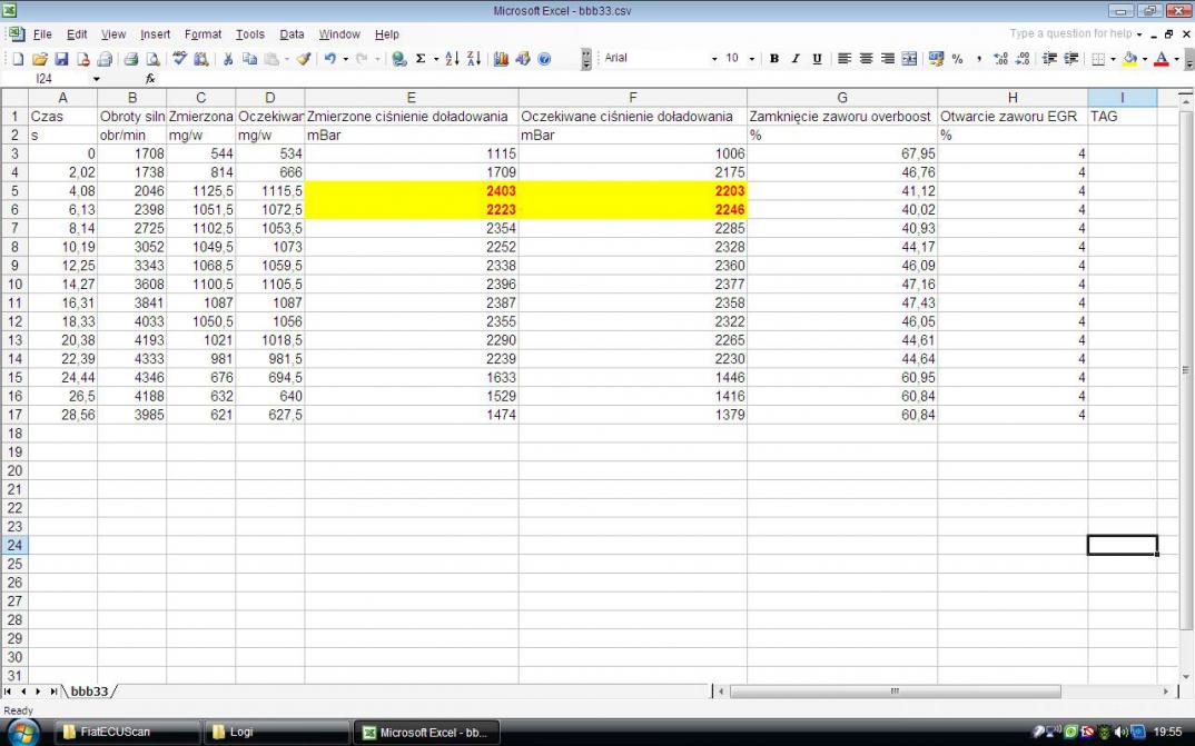

    Od samego początku mam problem z ciśnieniem doładowania. Sprawa wygląda tak, że praktycznie na każdym biegu idąc pełnym ogniem auto zaczyna wg. fabrycznego zegara ładować ok 1,4b. Na każdym biegu ten sam problem mianowicie doładowanie spada w zakresie 2700-3000 RPM na około 1,2bara. Po przekroczeniu 3000 RPM wskazówka trzyma już 1,4b do ponad 4000 RPM.

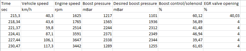

    W czasie jazdy nie jest to mocno odczuwalne, ale chciałbym rozwiązać ten problem. Załączam też logi z doładowaniami - 4ty bieg od 1500 RPM.
    Ocena sytuacji i pomoc mile widziana.

    Zobacz na zachowanie VGT, spada właśnie w tym miejscu do 40% i ponownie rośnie, sprawdz czy nie jest uszkodzony, nie zaszkodzi go rozebrać i wyczyscic tłoczek, moze jest zabrudzony i zawiesza się zawsze w tym samym miejscu.

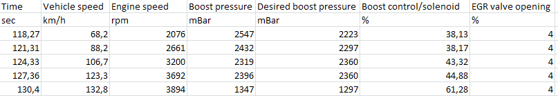

    tommy-j, czy udało Ci się rozwiązać problem ? Mam identyczne objawy, jedynie wydaje mi się, że w trochę niższym zakresie obrotów 2500-2800 RPM.
    Robiłem pomiary na 3 i 4 biegu Kliknij obrazek, aby uzyskać większą wersję
Nazwa:	3bieg.PNG
Rozmiar:	14.1 KB
ID:	67544Kliknij obrazek, aby uzyskać większą wersję
Nazwa:	4bieg.PNG
Rozmiar:	13.4 KB
ID:	67545 , ale pewnie mało mówią bo odczyty są zbyt rzadkie.
    Pytanie 2. Czy z podanych wyżej odczytów można wnioskować, że praca zaworu VGT jest prawidłowa ?
    Pytanie 3. Jaki jest normalny zakres pracy tego zaworu w %?
    Jeśli chodzi o mój zawór VGT, to mam cały plastikowy, będę jeszcze próbował dowiedzieć się jak to ustrojstwo rozebrać i przeczyścić, może pomoże
