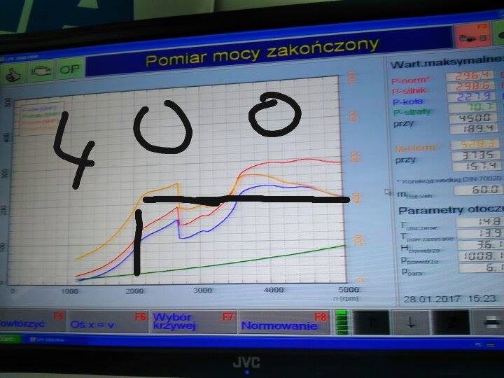

    A masz jakiś wykres jak to turbo wstaje w tym silniku.

    870 taka była temp, przy pomiarze 308km

    Zaje... te GTD to najnowsza gen GARRETTA? Trzymać niuton ponad 400 od 2 do 5k przy silniku 1.9!!! Temat sprzęgła ogarnięty? Kewlar?

    Czekam na kevlar sprowadzamy z US i A jak zrobie to wrzuce filmiki
