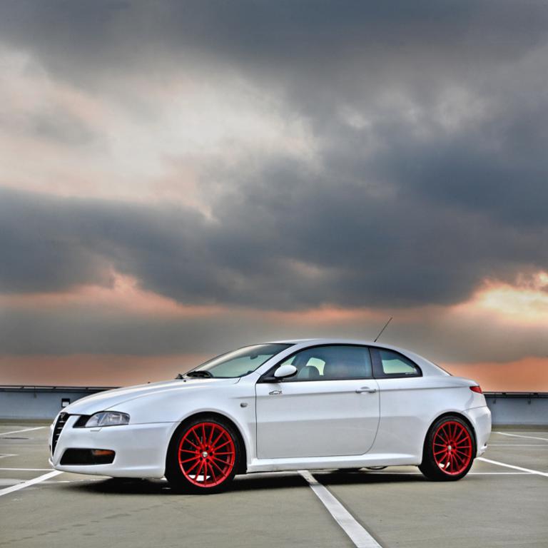

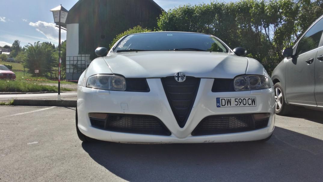

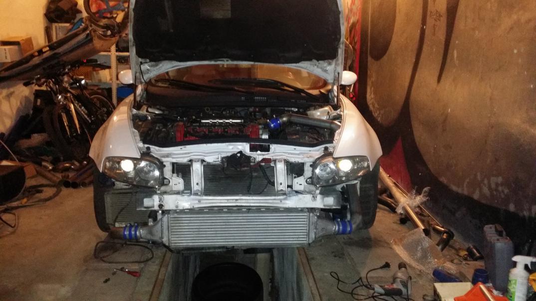

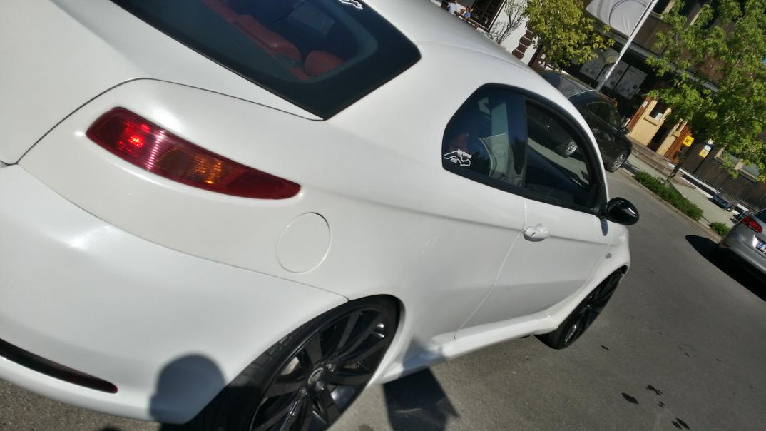

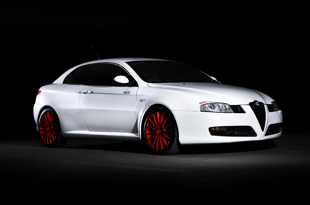

    Silnik: 1.9JTD, zamontowane duże wtryski, big turbo GTB22 , big intercooler
    Układ dolotowy: 76mm z filtrem w obudowie carbonowej , krótki układ około 40cm
    Układ wydechowy: Downpipe 2.75" owiniety termotec'iem, dalszy układ to 2.75" z tłumkiem środkowym przelotowym i na końcu tłumik restrykcyjny.
    Przeniesienie napędu: skrzynia 6 biegówa z mechanizmem q2, jednomasa ze sprzegłem custom okladzina kevlar.

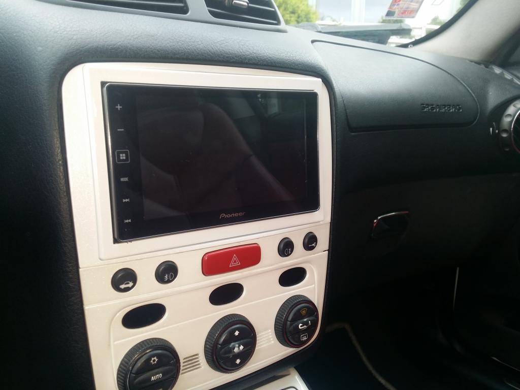

    Elektronika: zegar 3 barowy gear z temperatura egt i powietrza w dolocie. Pionner app radio 4.

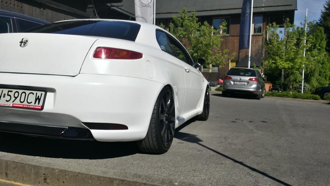

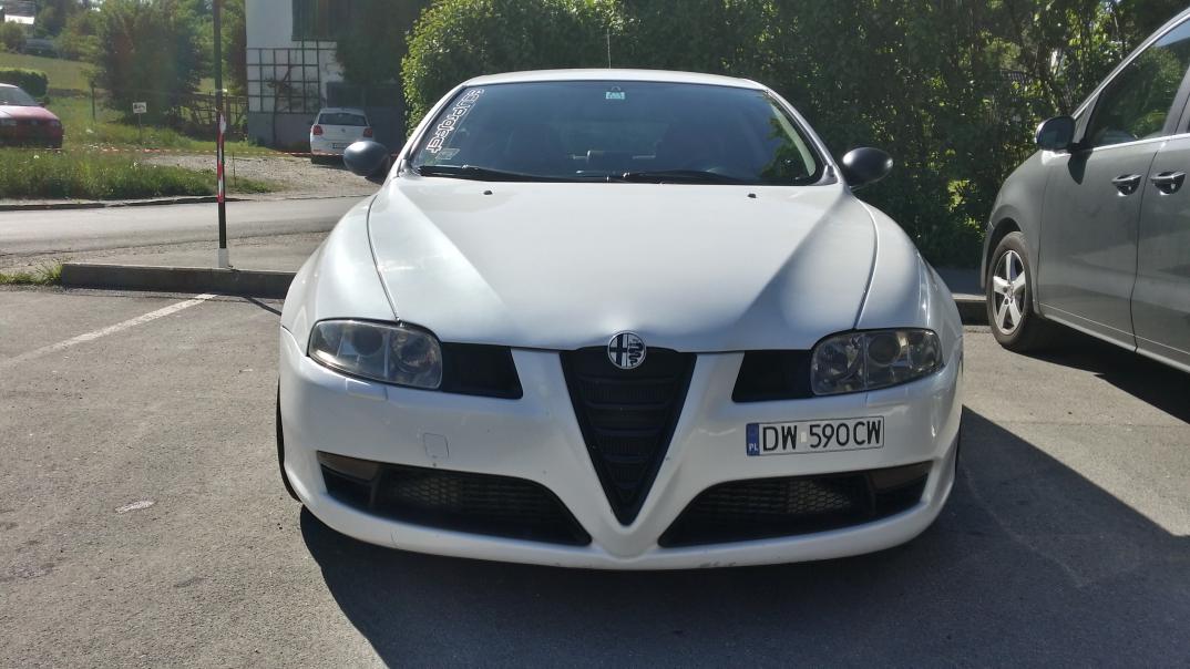

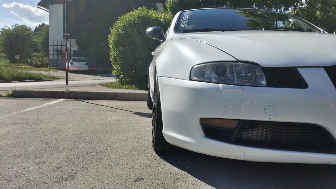

    Tuning zewnętrzny: Lakier biały xyralic, felgi 19" 8.5" p/t z Jaga XF, zawieszenie billstein b14, dystanse okolo 36mm, wszystkie dodatki pomalowane na czarno.
    Historia: auto trafiło do mnie w 2007 roku. Przelakierowalem całe na biłay xyralic łacznie z komora silnika w 2008r. Zaczałem pierwsze testy z różnego rodzaju turbinami. Zależalo mi głownie na malej turbinie aby było około 200koni i 400nm. taki cel uzyskalem na hybrydzie zrobionej przeze mnie. Ale mocy po czasie brakuje jak zawsze tak wiec plan padł na nowszej generacji turbinę czyli GTB 22. Zamontowałem duzy IC i duze wtryski, auto wystroiłem w firmie Ecu Project na 242konie i 540nm ale to był tylko setup testowy. Testy przeszły pozytywnie wiec będzie dalsze strojenie.

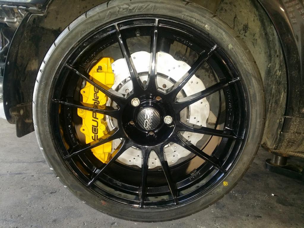

    Plany: zamontować układ hamulcowy 6 tłoczków i tarcze miedzy 350 a 390mm na przód, na tył około 300mm i 4 tłoczkowe zaciski.

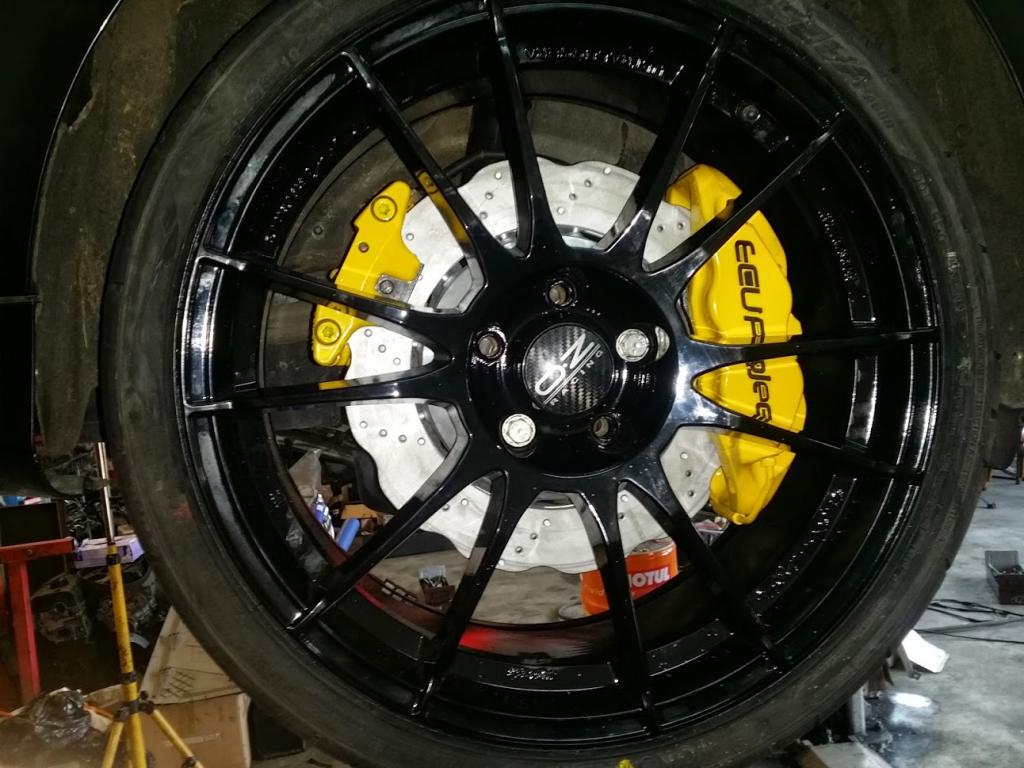

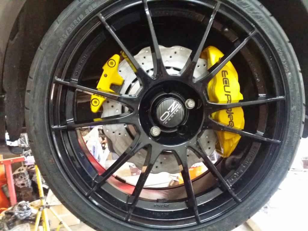

    z czego hamulce masz zamiar przeszczepić?
    Użytkownik Maniak resoraków Avatar GTBodek
    03 2013
    Alfa Romeo GT 1,9JTD 331KM 609NM
    530
    Grubo to dopiero będzie Pozdro ziommm
    Użytkownik Maniak resoraków Avatar Maykee
    10 2013
    Wroclove
    GT 1.9JTD MB W126 '82 500sel
    25
    hamulce najprawdopodobniej beda z porsche cayeene/panemera 8 tl, mercedesa amg albo maserti Granturismo, tył 4 tłoki brembo i reczny osobny zacisk z audi r8. Narazie jest na etapie szukanie jakiejs dobrej oferty na allegro ale ciagle trzymaja wysoka cene....
    05 2011
    WL // GA
    1,782
    Jeden kolega z forum do Gtv wrzucił na przód z Panamery a na tył z R8 właśnie. Wygląda to niesamowicie.
    Użytkownik Maniak resoraków Avatar Suzumushi
    08 2012
    155Q4, 147GTA, Giulietta QV, Giulia Q, Ducati STF V4S
    754
    daj linka
    04 2009
    SD ( Dąbrowa Górn. )
    14,782
    10 2013
    Wroclove
    25
    ja bede chciał dokładnie zrobic cos takiego

    znaczy ze brode taka jak na ostatnim foto ?
    10 2013
    Wroclove
    25
    własnie nie moge tego usnanc a niechcacy mi sie klikneło a brode to własnie mam taka
