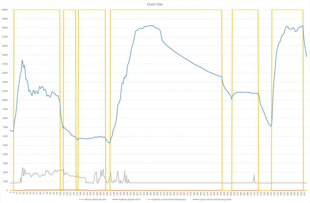

    Cytat Napisał Klonek Zobacz post
    Odłączając czujnik przy termostacie - wentylator wtedy chodzi dobrze. Kumam.
    Ale nie załączył się przy 19 barach klimy. Więc gdzieś ta informacja nie doszła albo gdzieś coś nie styka. Może moduł komfortu (takie BSI) - zobacz też link poniżej apropo upalonej kostki.
    Co do kostki to się tam chłopaki chyba nie zrozumieli. Jednemu chodzi o wentylator chłodnicy, a drugi mówi o kostce do dmuchawy, która faktycznie jest awaryjna (przerabiałem i to dawno temu)...
    Wentylator tak jakby się kręci przy tych 19 barach ale nie na pełnych obrotach.
    Dzisiaj zrobiłem sobie pomiary MES-em. Dzisiaj jest zmino (ok 14 stopni) i lepiej się sprawuje. Częściej udaje mu się wyjść powyżej 8 bar. Poczekam jeszcze na gorący dzień i wtedy zobaczymy ale już widzę, że dziwnie reaguje ten kompresor na polecenie włączenia klimy. Od razu rzuca się w oczy, że kompresor często nie reaguje na włączenie.
    Panel jest dobry, już podkładałem drugi i nic to nie zmieniło w działaniu klimy. Ten drugi odsprzedałem koledze z forum i mu klima ruszyła (więc panele są sprawne).
Nazwa:	wykres klimy alfa 159.jpg
Rozmiar:	70.6 KB
    Ostatnio edytowane przez irek81 ; 26-07-2023 o 21:19
