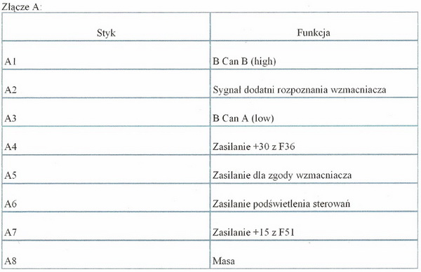

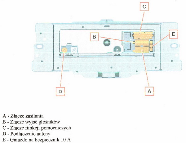

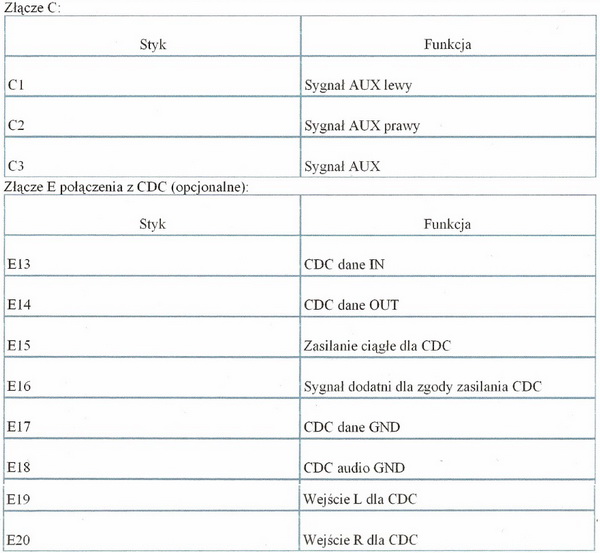

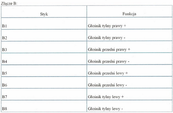

    Dzięki uprzejmości kol. Sierek mogę się z wami podzielić skanami z opisem złącza radia z naszej Julki
Nazwa:	1.jpg
Rozmiar:	51.8 KB
ID:	21434Kliknij obrazek, aby uzyskać większą wersję
Nazwa:	2.jpg
Rozmiar:	50.4 KB
ID:	21432Kliknij obrazek, aby uzyskać większą wersję
Nazwa:	5.jpg
Rozmiar:	47.3 KB
ID:	21433Kliknij obrazek, aby uzyskać większą wersję
Nazwa:	3.jpg
Rozmiar:	72.7 KB
    Teraz tylko zostaje kwestia zdjęcia tego aluminiowego panelu żeby się dostać do radia

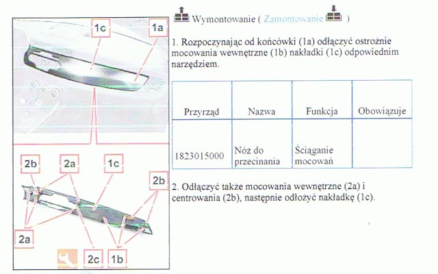

    Mówisz - masz
Nazwa:	skan 0.jpg
Rozmiar:	63.2 KB
    Radio jest przykręcone na 4 wkrętach.
    Ostatnio edytowane przez Sierek ; 09-03-2011 o 16:02
  10. #20
    jprm
    Cytat Napisał Sierek Zobacz post
    Mówisz - masz
Nazwa:	skan 0.jpg
Rozmiar:	63.2 KB
    Właśnie tak jak na obrazku. Zdejmuje się dość sprawnie ten panel. Nic nie połamałem . A radio to 4 śróbki i już. Nie wiem jak w innych panelach ale u mnie jest z zewnątrz aluminiowy i jest na tyle sztywny że nie ma problemu z oderwaniem zaczepów. Robiłem wg obrazka instruktażowego. Ale trzeba odwagi albo 4 browców
