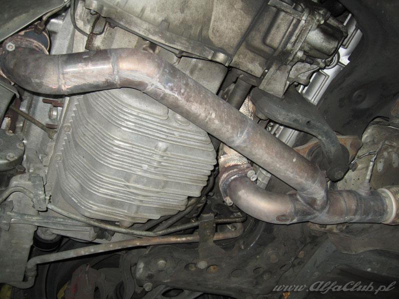

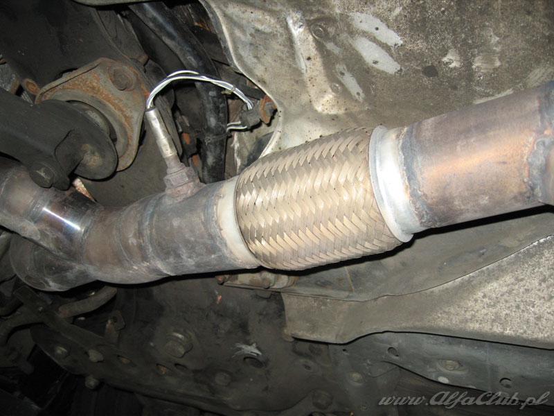

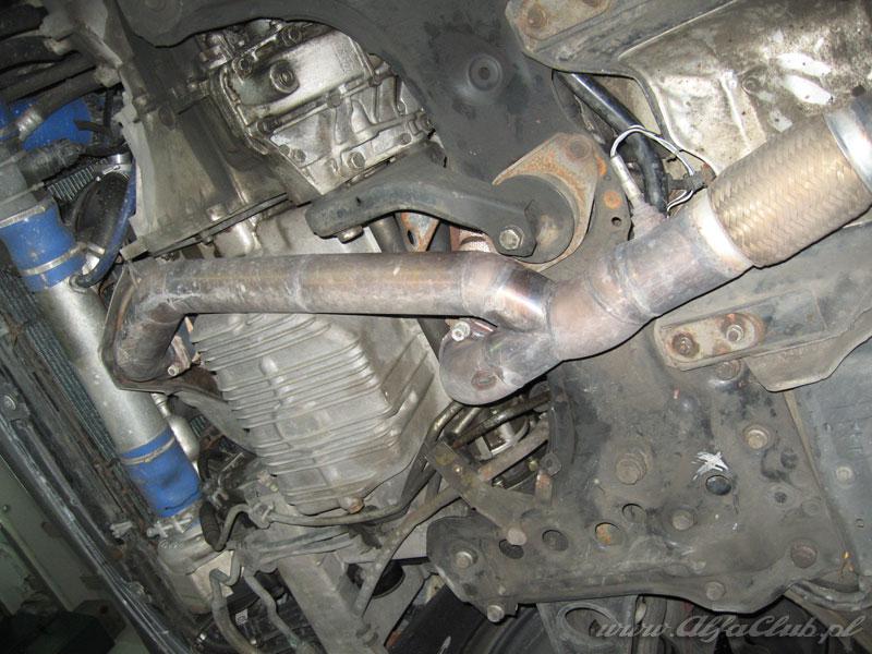

Wydech ma pochodzi z DemoCar Alfa Clubu 3,0 V6 300KM, ktory jest przerabiany na RWD
Kod:
ETAP 9 - WYDECH: Zgodnie z wcześniejszymi planami wydech od modelu 2,5V6 został całkowicie przeprojektowany pod kątem zmian, które zaszły w silniku. Silnik 3,0V6 doładowany kompresorem wymagał znacznie większego i sprawniejszego odprowadzania spalin. W miejsce końcowego tłumika Supersprint o średnicy 55mm pojawił się końcowy tłumik o średnicy 70mm również ze stali nierdzewnej produkcji Supersprint (dedykowany do modelu GTA). Poza tym od samych kolektorów wydechowych średnica została powiększona i tak w miejsce tzw portek, w serii 45mm na zejscie z każdego kolektora, pojawiły się 52mm przechodzące po połączeniu w 70mm, potem tłumik środkowy produkcji Eltec i dalej łączenie także z zachowaniem średnicy 70mm z tłumikiem końcowym. Całość oczywiście wykonana ze stali nierdzewnej przez firme El-tec. Z uwzględnieniem pracy w wysokich temperaturach zostało specjalnie zaprojektowane wejście do tłumika środkowego w taki sposób, żeby pod wpływem temperatury możliwe bylo swobodne rozsuwanie się tłumika w środku bez dodatkowych naprężeń. Efekt po wymianie wydechu oczekiwany - temperatury i ciśnienia znacznie spadły co poczyniło podstawę do wzrostu doładowania i być może przekroczenia granicy 300KM, ale o tym po kolejnych testach. W chwili obecnej testy drogowe na dystansie 2600KM tras przez Europe (Słowacja, Czechy, Węgry, Chorwacja) i to w warunkach autostradowych jak i górskich pokazały, że wydech jest wykonany idealnie i temperatury sa bardziej niż bezpieczne i pozwalaja na nieco ostrzejszą mape paliwa i jeszcze kilka dodatkowych koników przez wspomniany wcześniej wzrost doładowania.
