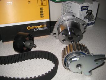

    Mam nadzieję, że jutro przyjadą do mnie części i będę mógł się zabrać do pracy. Mam również nadzieję, że w dziale Zrób to Sam zawita kolejny poradnik mojego autorstwa.

    Dziękuję Alfik84. Tak wiem widziałem, na pierwszej stronie tego tematu podałem nawet link do skróconej wersji. Całość składa się z ośmiu filmików po 5 min. Co prawda rozrząd wymieniany jest w 1.8 TS ale to nie ma znaczenia.
    Zassałem autodata myślę, że również się przyda. Dzisiaj przyjedzie nowy olej, ale z wyminą go wstrzymam się do czasu zrobienia rozrządu. Oczywiście nowy filtr oleju już mam i również czeka.
