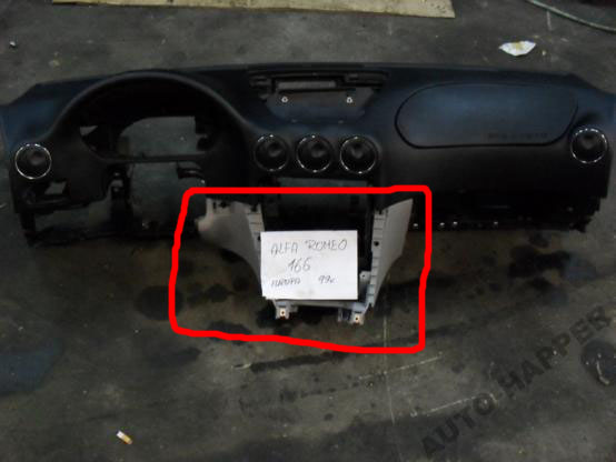

    Nie wspomnialem, o tym ze jest z Litwy Ale jeden moj znajomy ma Alfe 166 na rozbiorke, wlasnie z plastykiem w takim samym kolorze, wiec chce wymienic te klejace sie plastyki. Co do ICS, to mialem na mysli konsole oznaczona na zalaczonym foto. O ile rozumiem to z tym bedzie najtrudniej... Moze ktos to wymienial i wie co bede musial zdemontowac aby to wymienic?
    Załącznik 60834
    wymienić ten element nie będzie prosto o ile pamięta, trzeba całą deskę ruszyć, ale niech ktoś inny też to potwierdzi

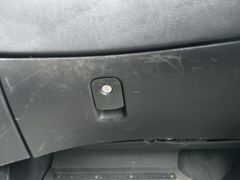

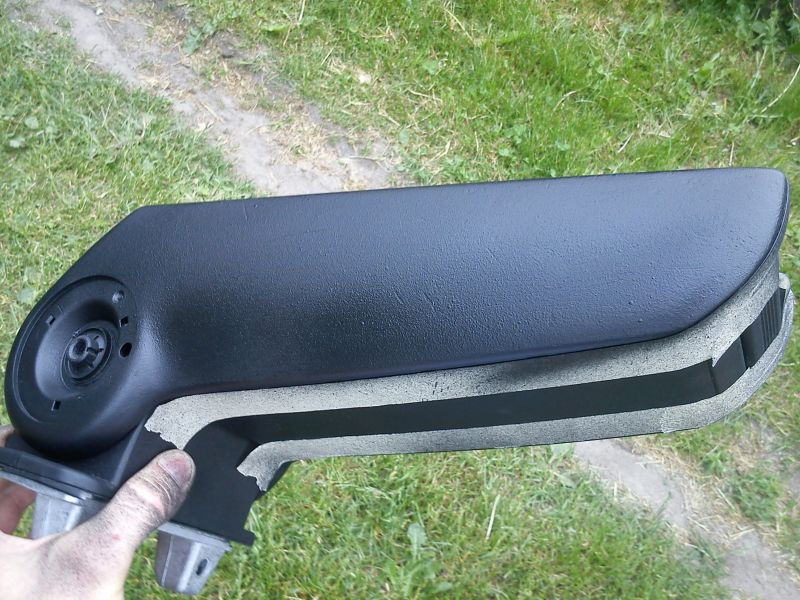

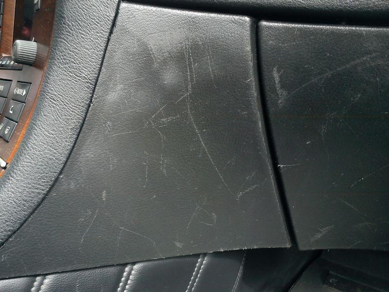

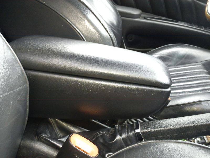

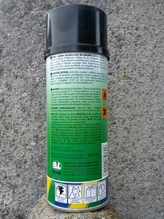

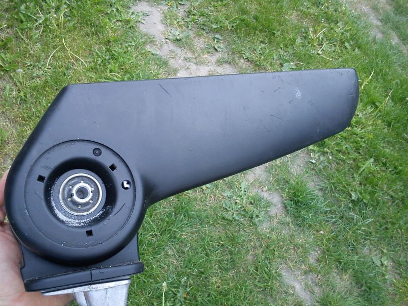

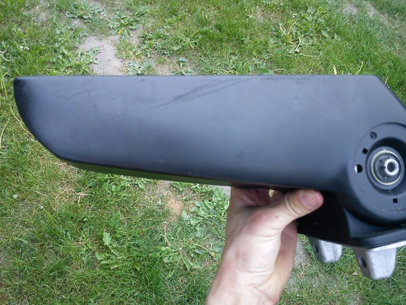

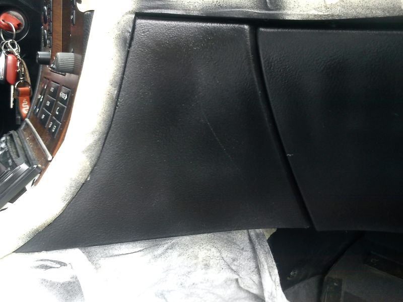

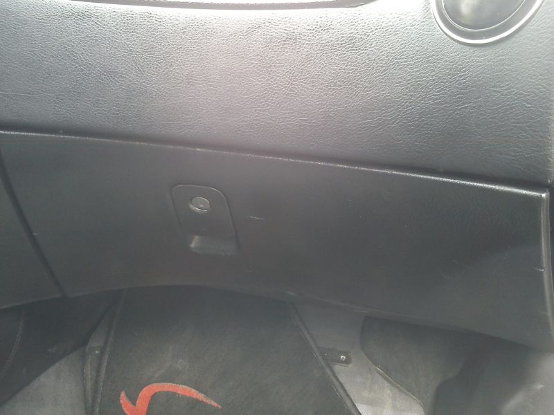

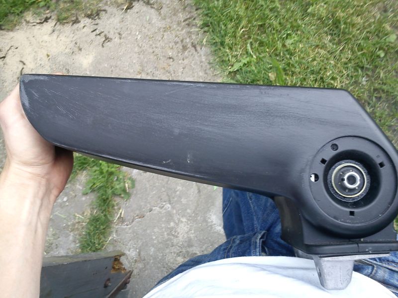

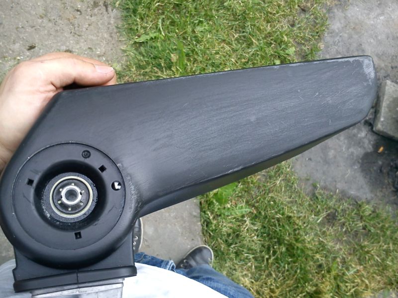

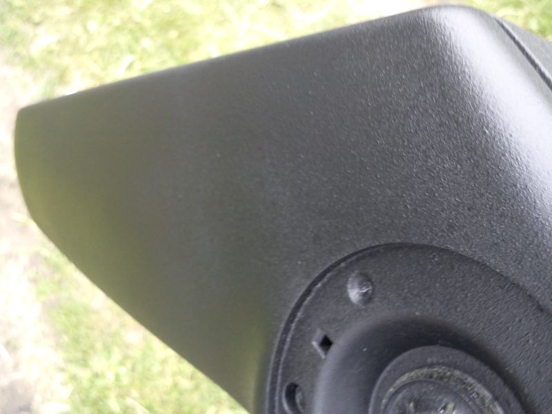

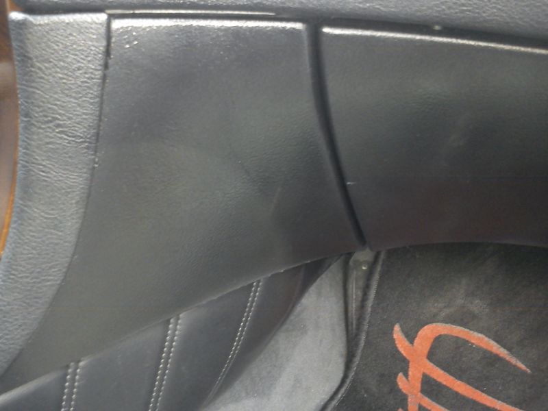

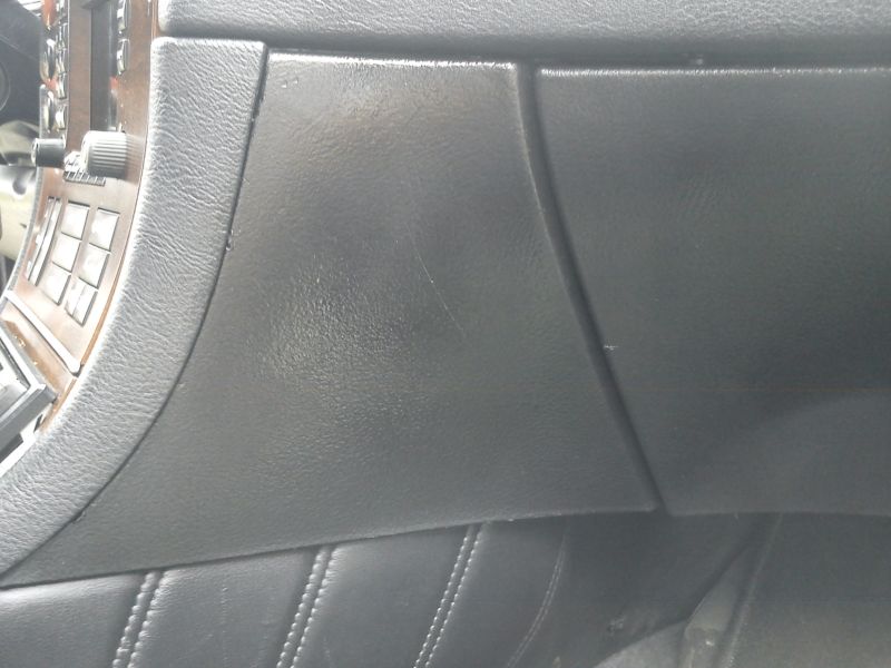

    Ja z tym problemem poradziłem sobie w ten sposób że, zakupiłem lakier strukturalny do plastiku, mam prościej bo wnętrze koloru czarnego, więc dobór koloru odpada. Miałem obdrapany podłokietnik, schowek i element obok schowka. Wszystkie te elementy zmatowiłem papierem ściernym a małej gradacji w zależności o stopnia zniszczenia, następnie ładnie wymyłem odtłuściłem i zabrałem się za pomalowanie tym sprejem, w mojej ocenie efekt jest bardzo zadowalający, tym bardziej że po takim kilkukrotnym zabiegu efekt jest coraz lepszy. Zamieszczam fotki.

    całkiem fajnie chociaż u mni niema aż takich rys po postu wszystko jest lepkie...a nie jest teraz duża różnica między elementami malowanymi a oryginalnymi nie gryzie sie to??

    Brawo dawid efekt piorunujący. Ciekawe czy inne kolory mają tego bolla bo jakby byl szary to odkryles dla nas szanse

    Cytat Napisał lukash0 Zobacz post
    Nie ma rzucającej się w oczy różnicy, zdjęcia które wrzuciłem to nie efekt końcowy mojej pracy, tylko efekt niwelacji rys i malowanie. Na koniec wiadomo pielęgnacja i nabłyszczanie całej tapicerki, różnica jest naprawdę minimalna i nikt jej nie zobaczy, no chyba że będzie przyglądał się z bardzo bliska i macał, ale kto będzie spodziewał się takich zbiegów....
