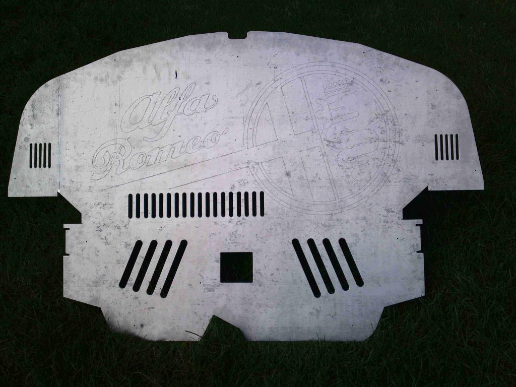

    Poniżej fotka mojej osłony z z blachy alu 3mm. Blacha recyklingowa (czyli wykorzystana juz gdzieś wcześniej stąd różne ślady na niej), kawałek był za mały więc trzeba było dospawać część.
    Zdjęcie wyciętej i ozdobionej blachy było zrobione przed przed wyginaniem i dospawaniem pozostałych elementów (wzmocnienie poprzeczne i brzegi osłony).
    Moja osłona była robiona pod TS-a tak by jak najmniej obniżać prześwit. Mocowanie do sanek było zrobione przez 2 cm tuleje gumowe stąd nie ma gięcia w tym miejscu. Kwadratowy otwór na środku jest na takie wzmocnienie miski olejowej (żeby osłona nie dotykała i nie brzęczało), trapezowe wycięcie przy dolnej krawędzi jest na rurę kolektora wydechowego.
    Pozostałe zdjęcia i rysunek w *.dwg mam na oddzielnym dysku do którego będę miał dostęp w przyszłym tygodniu.
    Jakby ktoś pytał: dekor miał być wygradowany lub trawiony ale ponieważ nie miałem czasu to skończyło się na wypunktowaniu konturu.

    Sokół osłona elegancja francja. Moja raczej tak elegancko wyglądać nie będzie. Ja ze swoją płytą będę trochę kombinował bo na pewno nie dam całej osłony pod silnik wg oryginalnego wzoru z 5mm blachy bo ważyło by to z tonę co przy rozkładzie mas 156 z Busso więcej pogorszy niż poprawi. Myślę dać arkusz blachy o szerokości 70-80cm przez środek by chronił silnik i wydech a boki i kutryny z cieńszej blachy alu bądź z laminatu by chroniły komorę silnika przed syfem.
    Płyta "piątka" wydaje mi się tu dobrym kompromisem. Ludzie ładują "pampersy" o grubości 6mm czy nawet 8mm i mówią że mniej nie ma sensu dawać a nie jeżdzą wcale jakimiś wyczynowymi subarakami. Płyty pod silnik które robił twardy były cieńsze (3mm??) ale z tego co obiło mi się o uszy to były one ze stali. Jak się mylę to niech mnie ktoś poprawi.

    Myślałem o osłonie do do swojej v6 - ale osłony z TS-a chyba nie da się przenieść wprost do v6 (przynajmniej nie tak wysoko jak w ts-e) a nie mam czasu na przymiarki i dopasowanie. Na twoim miejscu zastanowiłbym sie raczej nad osłoną przedniej części komory (od przodu do linii sierpów - przynajmniej o takiej na szybko myślałem u siebie) - bo dalej jest juz tak "nakićkane" że nawet ręki nie ma gdzie włożyć. Na mój gust miejsce warte jeszcze osłonięcia to okolice alternatora bo szybki wjazd w głęboką kałużę i zamoczenie tego ustrojstwa kończy się bardzo bolesną wymianą.
    Może więc pomyślę pod koniec tego roku nad pełną osłoną do v6.
