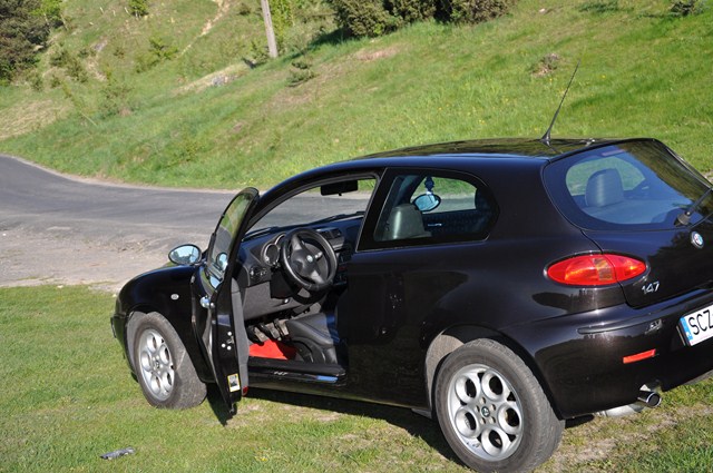

    Tłumiki JTD z racji składu spalin korodują znacznie wolniej wewnątrz niż benzynowców. Warto lekko oskrobać rdzę zewnętrzną papierem ściernym i pomalować choćby rzeczoną srebrzanką. Ja tak robiłem w swojej benzynie i efekt jest OK, a od czasu do czasu można go odświeżyć. Moim zdaniem dla "designu" można pomalować
Nazwa:	DSC_0311 (Kopiowanie).JPG
Rozmiar:	132.7 KB
    Fakt srebrna bardziej rzuca się w oczy, do mojego koloru jednak nie straszy, może kiedyś zmienię, aktualnie pucha wisi wyżej i końcówka jest lepiej wpasowana , to foto z kwietnia.
