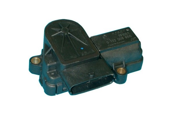

    Wygląda na krokowy,a dokładniej na zacinanie się przekładni w śilniczku.Można to rozebrać wyczyścić i nasmarować przekładnie,ale nie jest to łatwe.Zaczepy często pękają przy próbie rozbierania.

    Silniczek krokowy ma taki w swojej,tam jest sama elektronika a w środku jest taki tryb obsmarowany smarem czy czymś...Kliknij obrazek, aby uzyskać większą wersję

    Linka czy nie jest napięta zbyt mocno to możesz sprawdzić na samej przepustnicy. A poza tym bez zmian - czeka Cię kupno nowego(!) krokowca + nowy soft w ASO. Jakieś 5 lat temu robiłem to w servisie, Alfa dobrze chodzi do dzisiaj. Koszt z robocizną około 750 zł, ale jak mus to mus. Reanimowanie starego nie daje rezultatów, a jeśli daje to na krótko - przerabiałem temat. Pozdrawiam i życzę wszystkiego dobrego.
