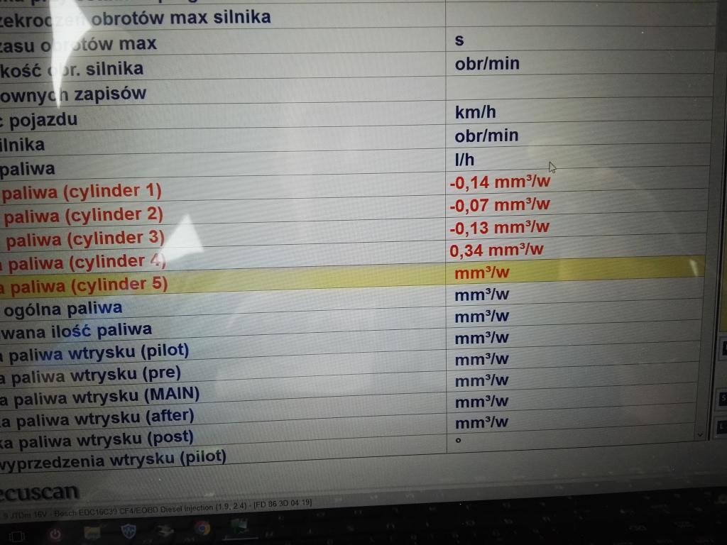

ID:	204884Witam panowie ostatnio trasa do Niemiec i jak pisalem dodałem za 20 preparat do wtryskiwaczy Extreme i patrzcie na rozgrzanym silniku wszystkie odbiorniki wyłączone jakie mam korekty

    To może być złudne. Ja też się tak cieszyłem ale takie preparaty pomagają na chwilę. Potem znów jest to samo.

    No...... korekty bywają złudne, u mnie na jednym wtrysku było max. +1.3 , przy większych obrotach różnice zacierały się.Auto ładnie odpalało niezależnie czy lato czy zima,równa praca silnika itp.Wszystko wyszło przy podejściu do softa,spory ubytek mocy,wtryskiwacze do wymiany i pompa cr do regeneracji, sam tuner potwierdził że korekty były ok ale... Po naprawach i programie nie zmieniła się praca jak i odpalanie silnika,oprócz sporego przyrostu mocy,hehe.Zastanawia mnie co tankował poprzedni właściciel i uśmiecham się kiedy słyszę że ktoś tankuje tanie ON na stacji no name i mówi że wszystko jest ok,w sumie u mnie też wszystko było ok do czasu...

    Ale ja nie mówię, że Twoje korekty świadczą o zajechaniu Twojego silnika. Tylko żeby nie ulegać huraoptymizmowi po zalaniu tych specyfików, bo tak naprawdę przeważnie one tylko maskują problem a nie go naprawiają.
