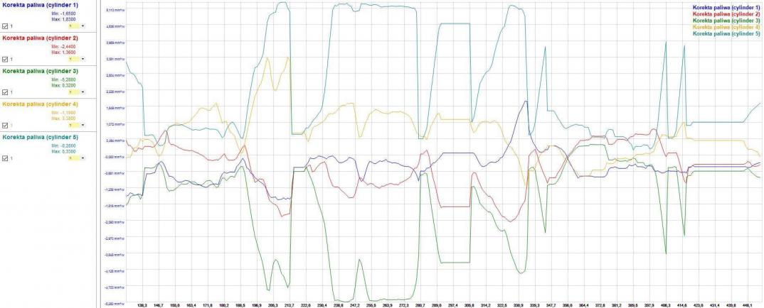

    Witam, od około miesiąca borykam się z podobnymi problemami opisanymi w tym dziale. Otóż jadąc stałą prędkością (1500-2000 obrotów) czuje drgania, szarpanie silnika, czasem mocniejsze czasem słabsze. Gdy przyspieszam problem ustępuje. Nie ważne czy silnik ciepły czy zimny. Zacząłem od czyszczenia przepustnicy, EGR i kolektora ssącego - faktycznie EGR i kolektor sama sadza, prawie nie było prześwitu, czujnik sterowania turbo też był zawalony. Wszystko wyczyszczone, myślałem że diagnoza trafna - niestety problem nie ustąpił. EGR działa prawidłowo według FESa. Więc szperałem dalej. Odczyty z przepływomierza prawidłowe. Filtr paliwa, powietrza, rozrząd wymieniane 6 miesięcy temu. Olej + filtr tydzień temu. DPF się wypala i jest zapchany w normie.
    W tym momencie zacząłem czytać o wtryskiwaczach. Dzisiaj jeździłem z komputerem i niestety w momentach w których czułem szarpanie strasznie wzrastały korekty wtrysku na cyl. 3 i 5. Gdy przyspieszałem wracały do normy, gdy jechałem stałą prędkością znowu drgania i wykres wariuje.
    Wrzucam wykres.

    Nie masz nieszczelności w kolektorze? Obejrzyj lozyskowanie klap, nie powinno być tam sadzy. Zanim zaczniesz grzebać przy wtryskach zaślep EGR pełną blachą i sprawdź czy szarpanie nie ustąpi.

    Jak mogę sprawdzić nieszczelność w kolektorze?
    Łożyskowanie klap? Chodzi o listwe? Nie powinno byc w jej okolicach sadzy?
    EGR wyczyszczony i działa jest sens go zaślepiać?
    Dodam że wraz z objawami auto kopci, mam czarne rury jak smoła gdzie zawsze były srebrne i czysciutkie. Dzisiaj jak wyciagane były wtyki i wkładane z powrotem to zauważyłem przy odpaleniu że uniósł sie dymek z komory silnika.

    Kolektor na początek sprawdź wizualnie, przy listwie.
    Co do EGR czyściłeś tylko korpus czy również elektromagnes? Zaślepienie zaworu to najszybsza metoda na sprawdzenie czy to jego wina.

    Jutro jak będzie jasno pooglądam kolektor i listwe. EGR był demontowany, przepustnica i kolektor, wszystko wyczyszczone. Robił mi to znajomy mechanik, mówił że listwa sprawna a wie ze lubią spadac.

    Postaram sie też sprawdzic szczelność na calym dolocie. Ale mam pytanie czy przez lewe powietrze przy obrotach okolo 1800 szarpało by silnikiem a w innych momentach juz nie? I czy przez dziurawy dolot wtryski mogą wariować?

    Mogą, ale objaw pasuje do zacinającego się EGR-u.

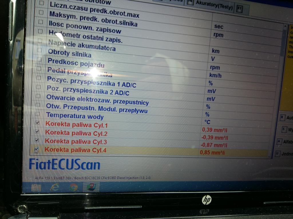

    Słuchajcie wczoraj podłączyłem pod fes'a na rozgrzanym silniku i takie mam korekty wtrysków..... Ktoś oceni ....Kliknij obrazek, aby uzyskać większą wersję

    Jarku korekty masz naprawdę dobre...może nie super jak by każdy chciał po 0.0 ale oki. Jak nic się nie dzieje to spox. .Jezesze jakiś dodatek lub okej t2 i sprawdzić jeszcze raz.
