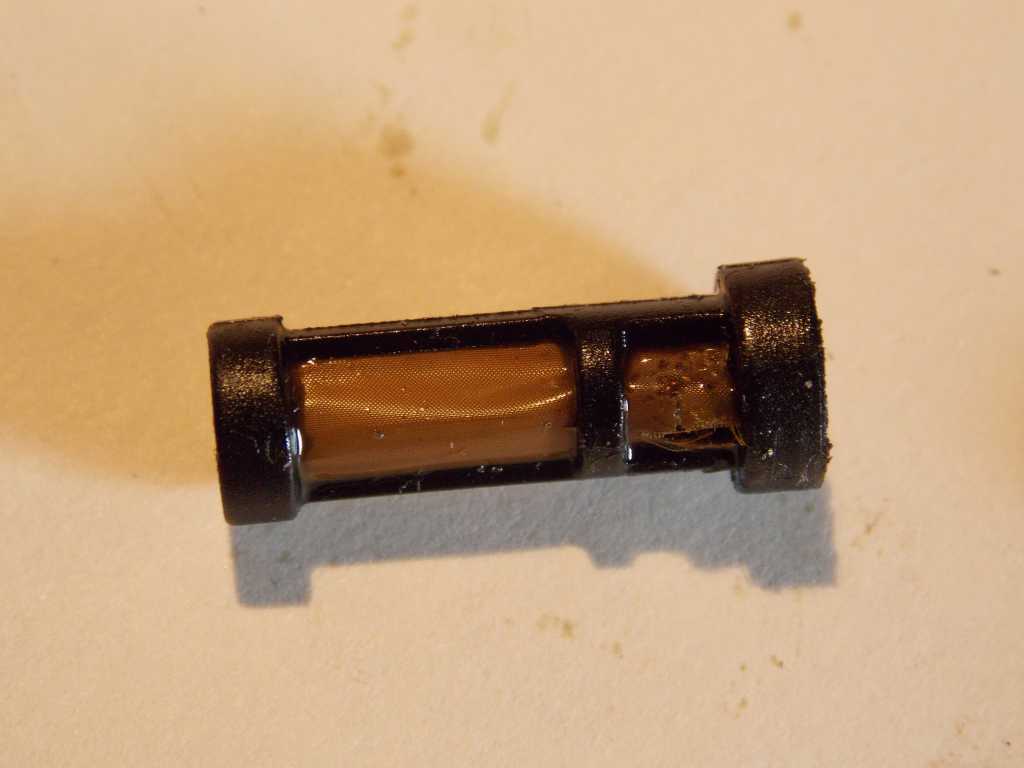

    Przedwczoraj przy okazji wymiany oleju sprawdziłem stan śruby nr 7 po roku i ok. 26 000km.
    Wygląda OK, filtr jest cały, nalotu olejowego nie ma wiele. W zasadzie prawie w ogóle nie ma.
    Olej zmieniany w tym czasie co 13 tys km +/-1 tys. - selenia kpe c3 5W40.
    Niestety nie udało mi się zrobić sensowniejszej fotki. Ale więcej fotek będzie do 1-2 tyg jak przyjdzie nowy filtr. Bo 25-30 000km to myślę że max dla tej śruby z filtrem. Co rok 50zł to nie są kosmiczne pieniądze

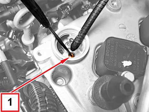

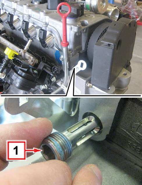

    Raz na zawsze rozwiązanie problemu z uni-air.
    Proszę kontrolować poziom oleju w układzie uniair ( ma się wylewac z otworu w razie czego max 230ml)
    Czyścic filtr siatkowy uniair w bloku
    Częste wymiany oleju 8-10 tys/km

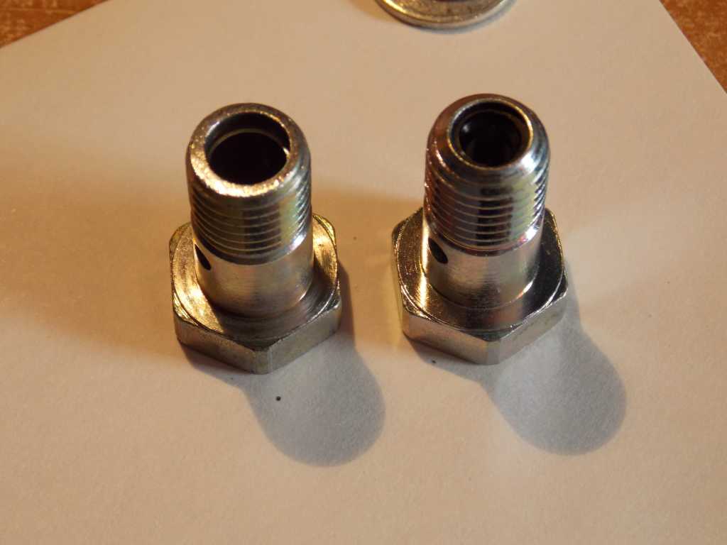

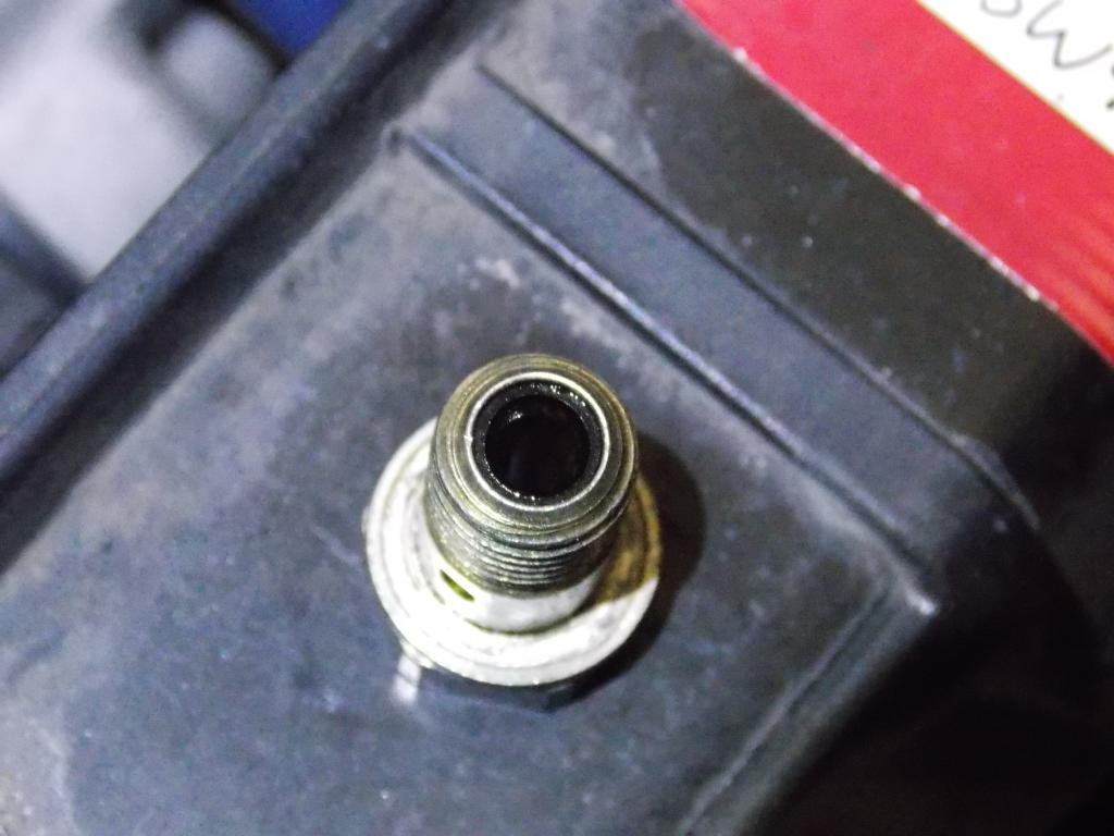

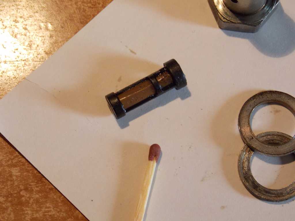

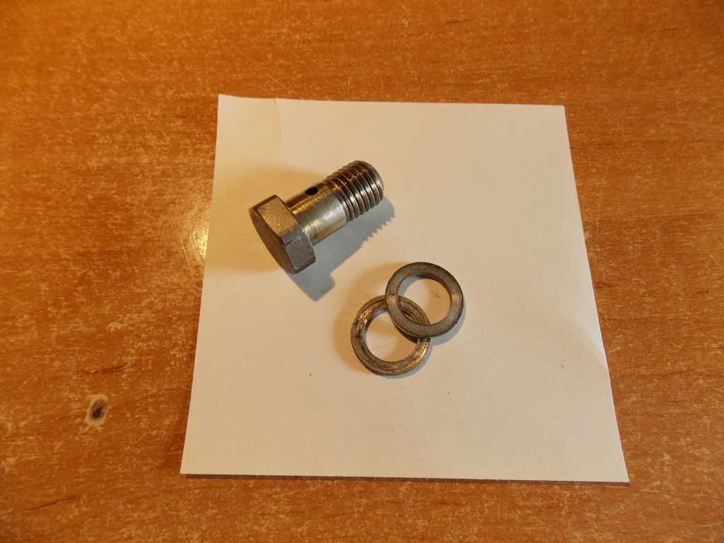

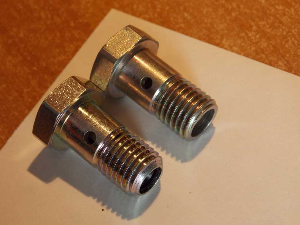

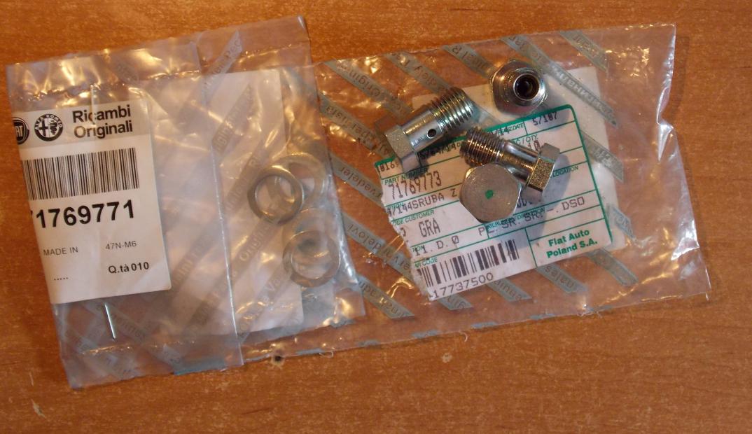

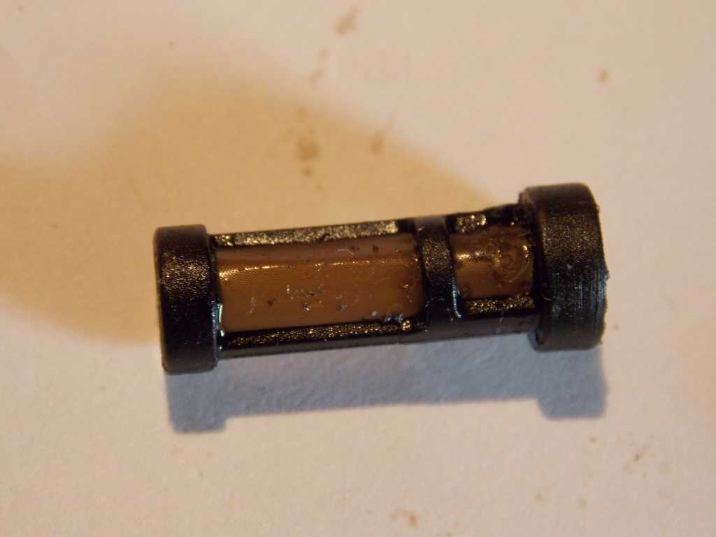

    Jak ją wykręcisz i wkręcisz to co miałoby się stać? Nawet w ASO przy wymianie turbosprężarki wkręcili starą z rozerwanym filtrem.... Jedyne co to wypadałoby dać nowe uszczelki (oczywiście jak filtr jest nieuszkodzony... bo jak jest to bezwzględnie śrubę należy wymienić, lub tak jak koledzy sugerują pozbyć się filtra. Lepiej jeździć bez filtra niż jeździć z rozerwanym)
    Obiecane fotki:
    Zakup na 4 lata:
    Stara śruba:
    Filtr (uszkodzenie jest wynikiem wyciągania):
    Nowa vs stara wyczyszczona płynem do mycia naczyń i izopropanolem.
    Myślę, że śruba by przeżyła jeszcze ten sezon letni, natomiast zimy już nie koniecznie. Filtr był już kruchy i bez problemu dał się przedziurawić zapałką.
    Przejechane na tej śrubie 25,5 tys km, 2 wymiany oleju, 1 rok i 10 dni.
    Cytat Napisał dziadzia82 Zobacz post
    Zastanawiam się jak sprawdzić ten poziom... bo z obrazka nic nie wynika.
