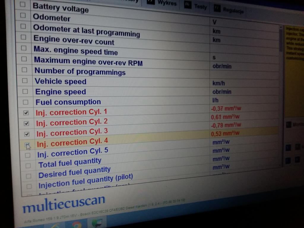

    Witam. u mnie :
    1. -0,37
    2. 0,61
    3. -0,78
    4. 0,52
    Ktoś skomentuje bo ja nie znam się ...

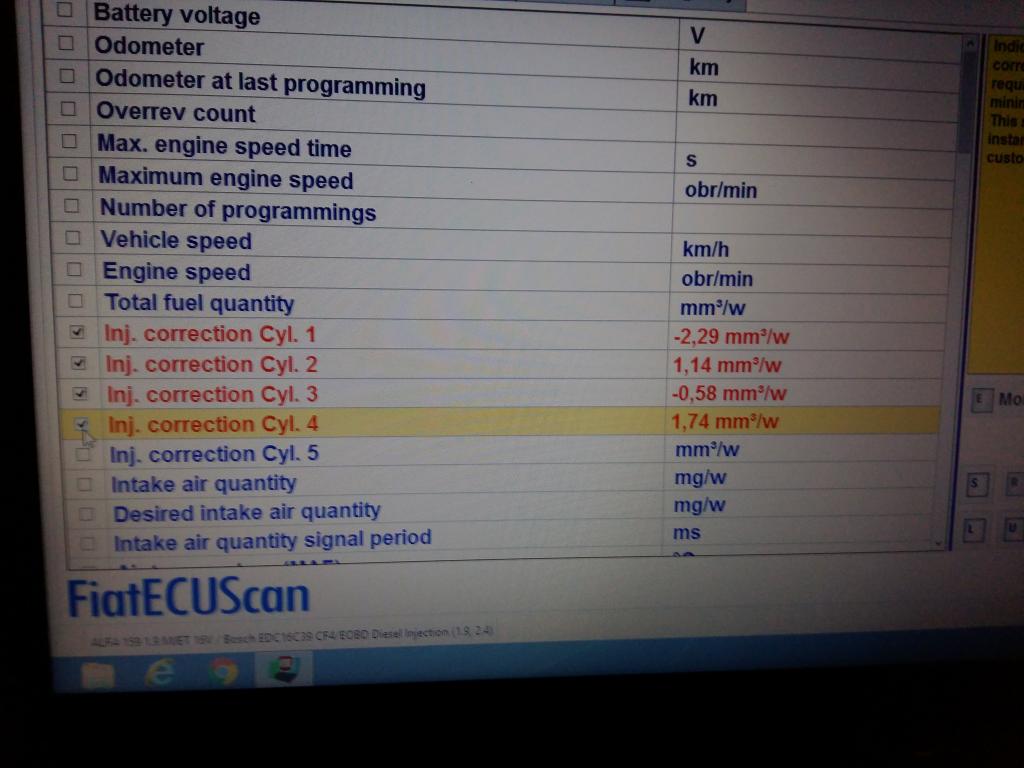

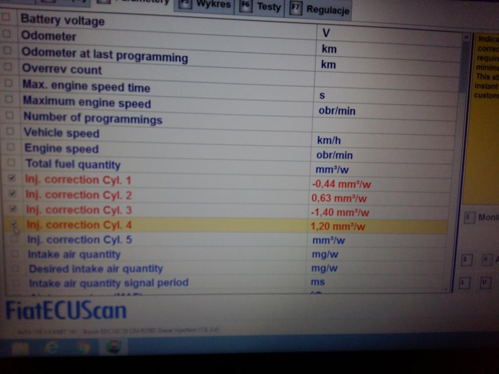

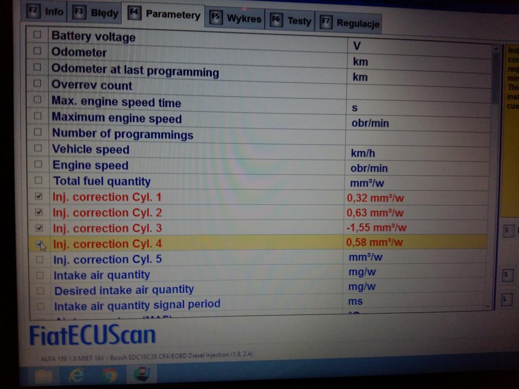

    Witam. Korekty na zimnym silniku .....Kliknij obrazek, aby uzyskać większą wersję
Nazwa:	20161117_173150.jpg
Rozmiar:	78.9 KB
ID:	215692Kliknij obrazek, aby uzyskać większą wersję
Nazwa:	20161112_170518.jpg
Rozmiar:	85.3 KB
ID:	215693Kliknij obrazek, aby uzyskać większą wersję
Nazwa:	20161117_173206.jpg
Rozmiar:	69.0 KB
ID:	215694Kliknij obrazek, aby uzyskać większą wersję
Nazwa:	20161117_173209.jpg
Rozmiar:	64.4 KB
ID:	215695Kliknij obrazek, aby uzyskać większą wersję
Nazwa:	20161117_173340.jpg
Rozmiar:	68.1 KB
ID:	215696Kliknij obrazek, aby uzyskać większą wersję
Nazwa:	20161117_173453.jpg
Rozmiar:	85.6 KB
    Na ciepłym juz pisalem :
    1. -0,37
    2. 0,61
    3. -0,78
    4. 0,52
