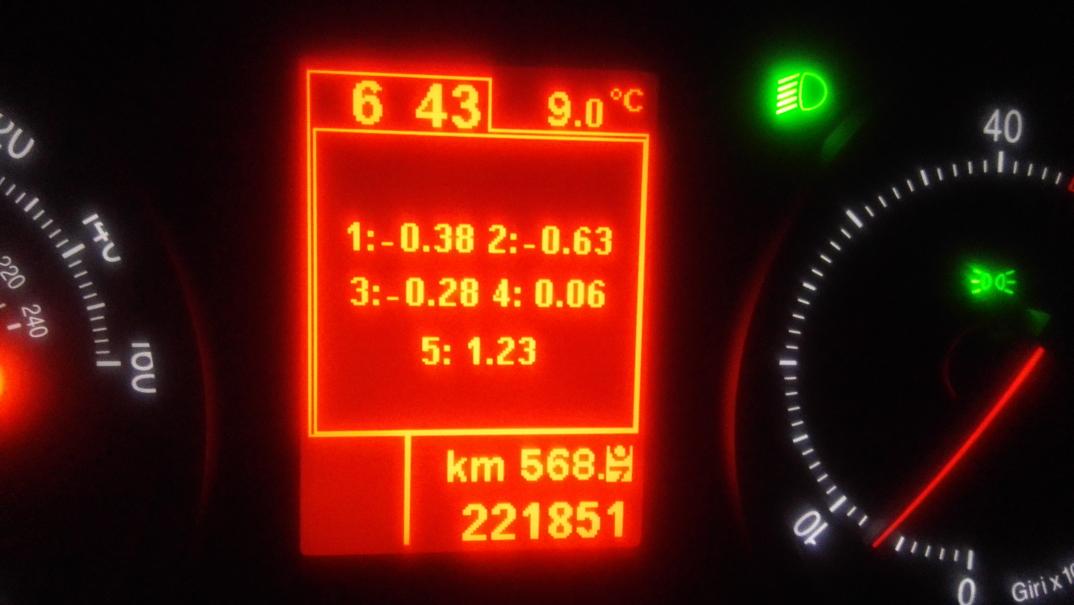

    Dzień dobry koledzy... Co ciekawego mozna powiedziec na temat moich korekt wtryskow? Ten piaty cos chyba nie za bardzo bo odbiega od reszty, dobrze mysle warto zalac jakis preparat do wtryskow czy juz za pozno? Wiem tez ze mam pozrywane szpilki w kolektorze wydechowym, ale to chyba nie powinno miec znaczenia

    Spokojnie możesz wlać jakiś czyścik. Korekty masz dobre, nie ma tragedii.

    Jak z poziomu wyświetlacza dostać się do informacji o korektach wtrysków jak przedstawił to na zdjęciu boorek? W każdej 159 da się taką informację wyciągnąć? Z góry dziękuje - bawiłem się menu komputera, ale takie informacje nigdzie nie rzuciły mi się w oczy.

    Nie musisz mieć specjalna kostkę od eculab
  10. #2230
    10 2016
    Alfa 159, 8V, 115 KM
    177
    Można prosić o bardziej precyzyjną odpowiedź? "Kostkę eculab" trzeba mieć fabrycznie zamontowaną czy też samemu się ją dokłada?
    Czy taką samą informację o korektach można uzyskać z poziomu samego interfejsu diagnostycznego czy żeby ją uzyskać również potrzeba tej kostki?
