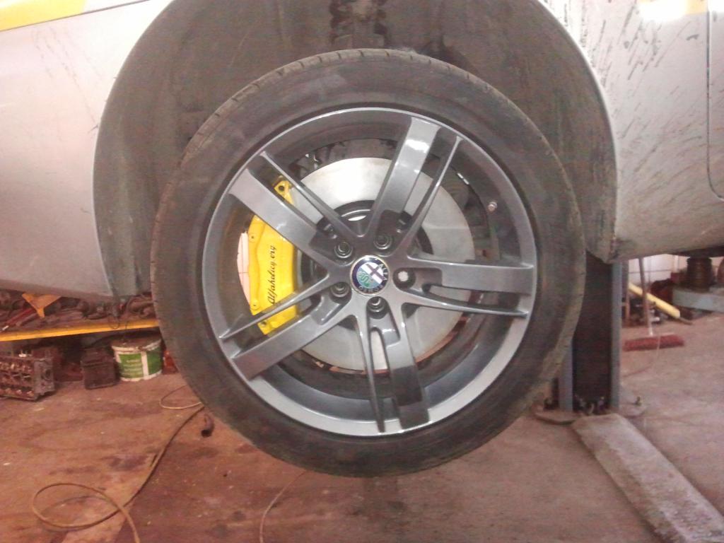

Nazwa:	Zdjęcie1221.jpg
Rozmiar:	83.3 KB
    sruby zostaly przedłózone o 4mm a koszt adapterów 250zl ale da sie zejsc z tej ceny bo byly robione od podstaw teraz jak juz w firmie maja gotowca to pewnie taniej i prawie ze odreki do zalatwienia
    równiez mialem problem z odpowietrznikami ale sie udalo i zerwany jeden gwint przy rozkrecaniu ich ale sie udalo
    a co do malowania czy to wazne wazne ze spelniaja sfoja funkcje zpadnie deszcz troche blota i nie bedzie widac tym bardziej ze nie zawsze poruszam sie po asfalcie
