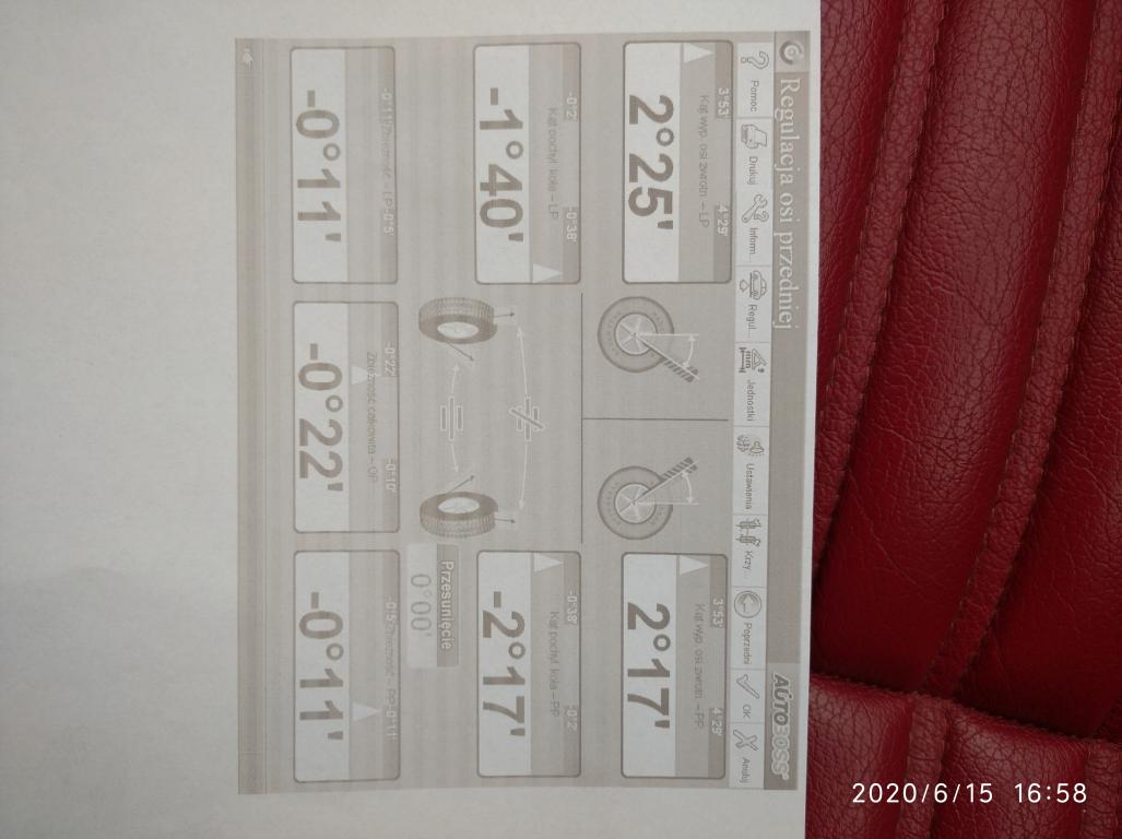

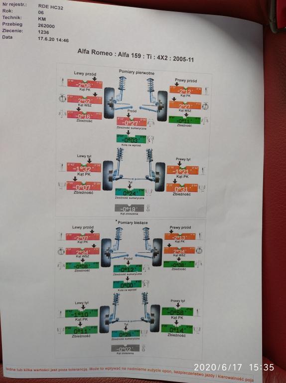

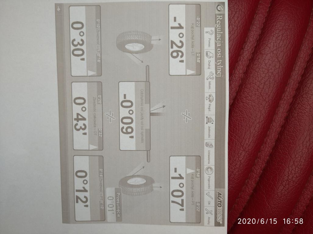

    Mi ustawili tak. Te czarno białe to partacz gdzie 3 razy wjezdzal i zakładał na kola ta aparaturę. Raz zjechał po 15 min. Pytam czy ustawił tył nie bo wymieniałem drążki. Mówię mu wymieniłem przecież 4 sprężyny na obniżające i rozsypane drążki i bez ustawienia tyłu nie na co ustawiać przodu. Wjechał do ustawil tak jak jest na wydruku stękając, że nie mógł rozkręcić tyłu i zrobil co mógł. 3 raz musiała wyjechać bo nie zrobił mi wydruku, a ja go koniecznie chciałem. Śmiech na sali. Pojechałem dziś zareklamowac i oddali kasę bez dyskusji to chociaż tyle dobrego w tym wszystkim. Dziś pojechałem na inny warsztat. Na początek pomiar nie zgadza się z wydrukiem. Chłopak zero naruszenia i sapania rozkręcił cały tyl podgrzewając tylko jedna śrubę indukcja. Ustawił tak, że już chyba nie da się lepiej ale ten warsztat zdecydowanie mogę polecić innym. Załączam wydruki
    Partactwo CERTUS Dymek Dębica
Nazwa:	IMG_20200615_165841.jpg
Rozmiar:	76.9 KB
Nazwa:	IMG_20200615_165832_1.jpg
Rozmiar:	71.6 KB
    Ideału może nie ma ale gość się starał i godny polecenia warsztat Degum Dębica przy E4
Nazwa:	IMG_20200617_153538_1.jpg
Rozmiar:	50.2 KB
    Ostatnio edytowane przez Czarny_28 ; 17-06-2020 o 18:19

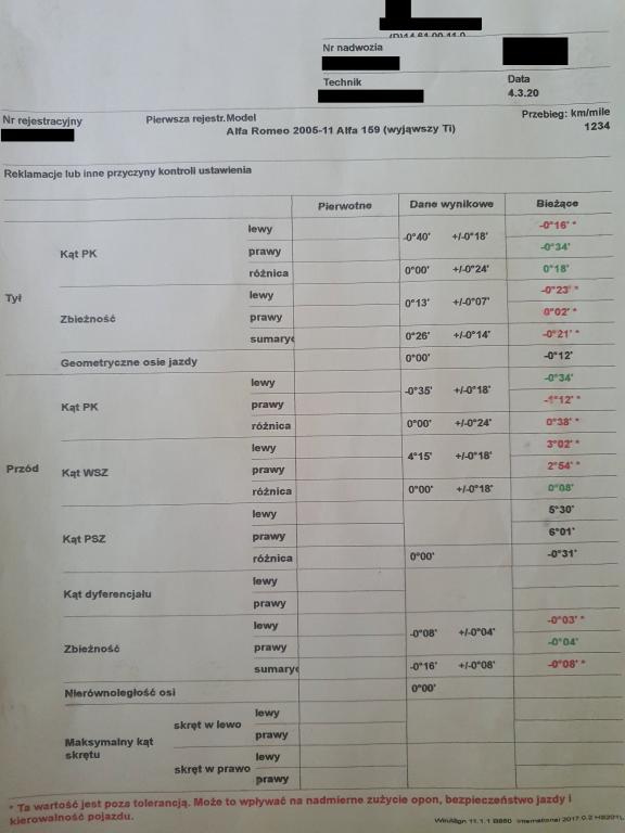

    Po wymianie górnych wahaczy z przodu, tuleji dolneych wahaczy i łączników stabilizatora z tyłu postanowiłem wybrać się na ustawienie geometrii zawieszenia w mojej Alfie.
    Ogólnie nie było źle, delikatna poprawa zbieżności przód-tył i kątów z tyłu.
    Tak jak się spodziewałem kąt pochylenia przednich kół ponad norma, ale niestety kąt wyprzedzenia sworznia zwrotnicy lewej strony nieprawidłowy.
    Dodam, że auto jest bezwypadkowe.
    Ktoś spotkał się z czymś takim?
    Przesunięte sanki, krzywa zwrotnica np. po wjeździe na krawężnik na skręconych kołach?
    Czy w temacie kątów ktoś ma rozwiązanie, które działa?
    Znalazłem regulowane tuleje górnego wahacza z powerflexa jednak cena powala
    https://powerflex.pl/produkt/przedni...za-regulowana/
Nazwa:	2C5A5B5A-5B27-48B9-BEA5-99E0C23E8092.jpg
Rozmiar:	90.2 KB

    Jesli chodzi o katy pochylenia kola to moga to byc slabe sprezyny lub rozwalone poduszki amortyzatora.
    Kat wyprzedzenia sworznia zwrotnicy w 159 mozna skorygowac wbrew temu co twierdza dokumentacje. Nalezy w tym celu poluzowac tylna duza tuleje w sankach i przesunac ja wglab lub wysunac.
    Orginalne tuleje wahaczy z poczatku produkcji mialy owalne otwory na 3 sruby.
    Nowe maja okragle. Zakres regulacji jest duzo mniejszy ale jest
    Wysłane z mojego G8441 przy użyciu Tapatalka
