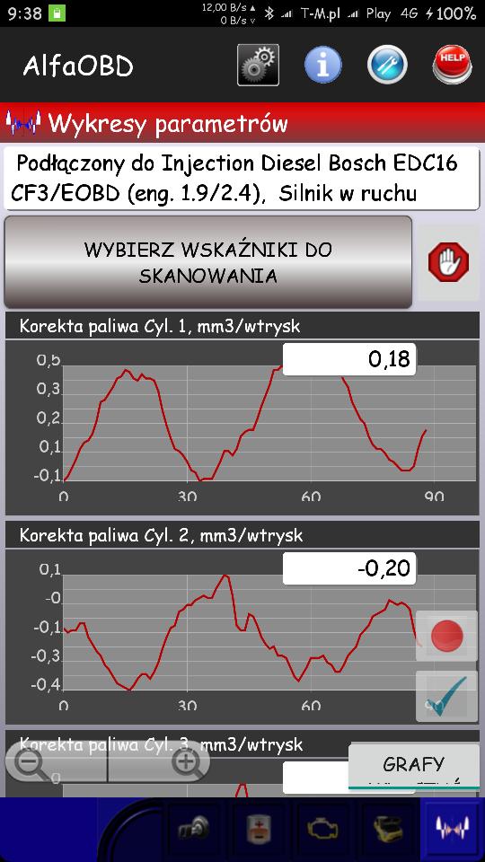

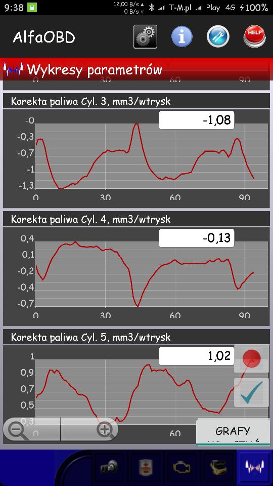

  10. #2480
    05 2012
    WROCŁAW
    Alfa Romeo
    393
    A to jak oceniacie 2.4jtdm, silnik ciepły
    Wysłane z mojego Redmi Note 4 przy użyciu Tapatalka
