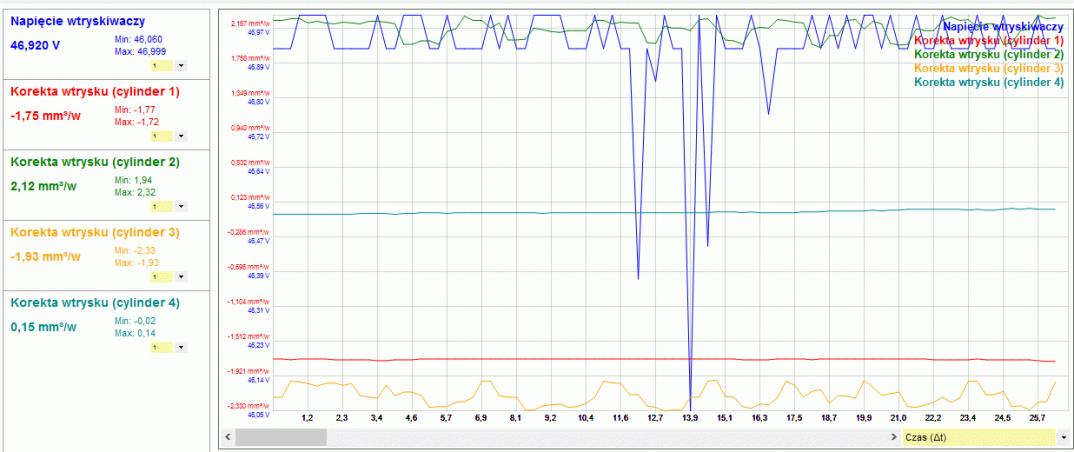

    dzień dobry,
    czy zawór egr może mieć wpływ na takie korekty jak na obrazku?
    mito ma problemy z porannym odpalaniem, odpala za 2-3 razem i puszcza wtedy siwego bąka z rury wydechowej, podczas jazdy nie ma mocy, moc wydaje się że odzyskuje dopiero od 2500 obrótów. nic nie kopci z rury w czasie jazdy. przepływomierz ok. błędów brak.
