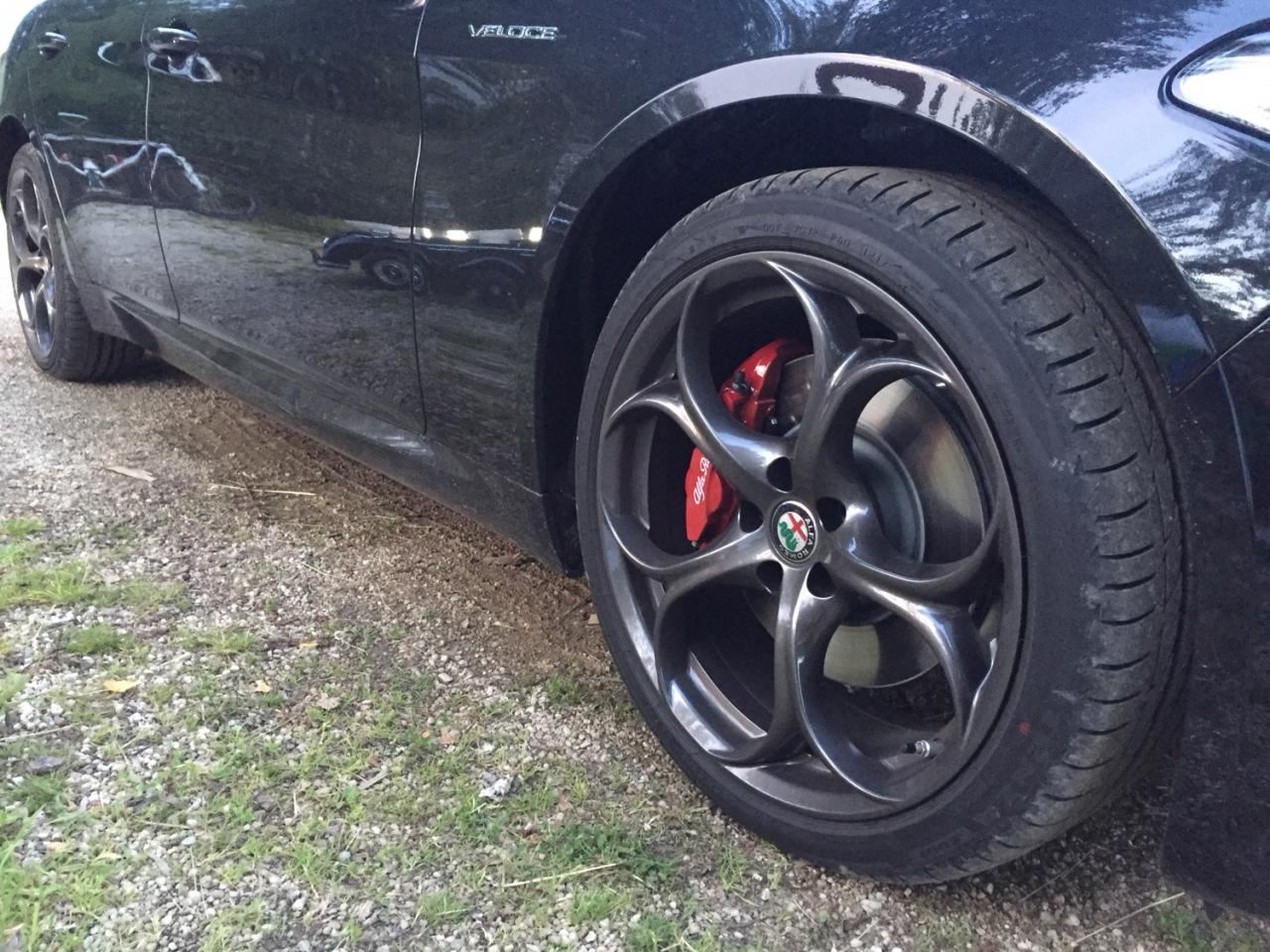

Felgi veloce są inne niż Q. W Q przód ma 8.5” a tył 10” szerokości. W veloce są te same szerokości. Możesz założyć od Q ale wtedy będziesz miał z tył naciąg, bo 225 na 10” felgę to będzie słabo. A nie polecam zakładać szerszego tyłu, bo to jednak Q4.

Ale 225 do veloce to chyba znowu za wąsko

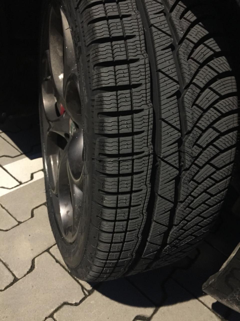

W veloce dostałem 225/40 na 8” szerokości i wyglądały jak z naciągiem. Myślę, że na 8” optymalna opona to 235/40 19 a 225/40 na 9” to już lekka przesada. Natomiast na zimę zapodałem 245/40 19 i jest bardzo OK. Popatrz sobie na fotach jak to wygląda.
