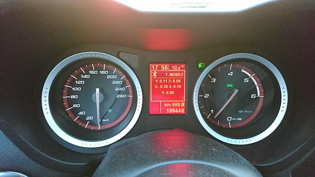

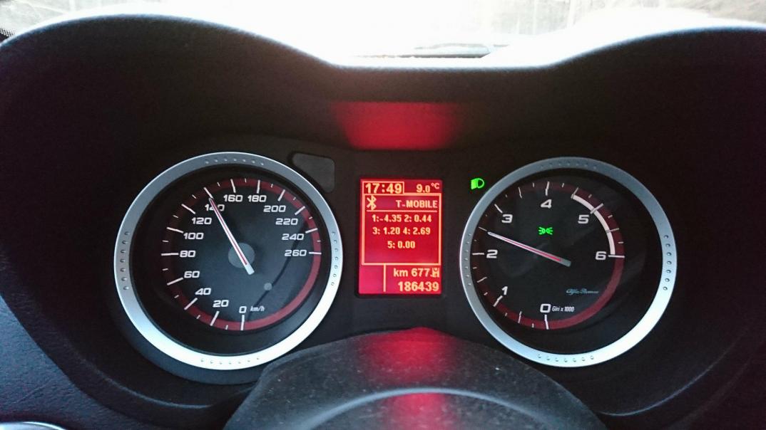

  8. #2718
    Użytkownik Świeżak Avatar skuler
    01 2017
    Szczecin
    159 SW 2,0jtdm 170KM. Była: 156 SW FL 1,9 jtd 16V
    188
    Panowie jak to jest z tymi korektami pod obciążeniem? Na wolnych jest wszystko pięknie, ale ostatnio rzuciłem okiem na korekty w czasie jazdy po autostradzie i nr 1 szybuje na jakieś kosmiczne wartości -4.
    Uważacie, ze trzeba coś z tym robić? Niepokojących objawów w czasie jazdy brak.

    cos nie tak z wtryskiem jest, wyglada ze leje.
  10. #2720
    Użytkownik Maniak resoraków Avatar Klonek
    08 2015
    159 2.0 JTDm
    888
    Ja mam na jałowym wzorcowe korekty.
    Przy obciążeniu (tylko przy jeździe, bo samo dodanie gazu na biegu jałowym nic nie zmienia) mam korekty zupełnie inne.
    Najgorzej mam przy 120km/h. Co ciekawe, przy 140km/h jest lepiej.
    Zamieniłem wtryskiwacze miejscami, aby się upewnić i już wiem który jest do poprawy.
    Objawów zużycia poza korektami oczywiście nie widzę żadnych.
    U Ciebie wstępnie wygląda, że nr 1 jest do roboty.
