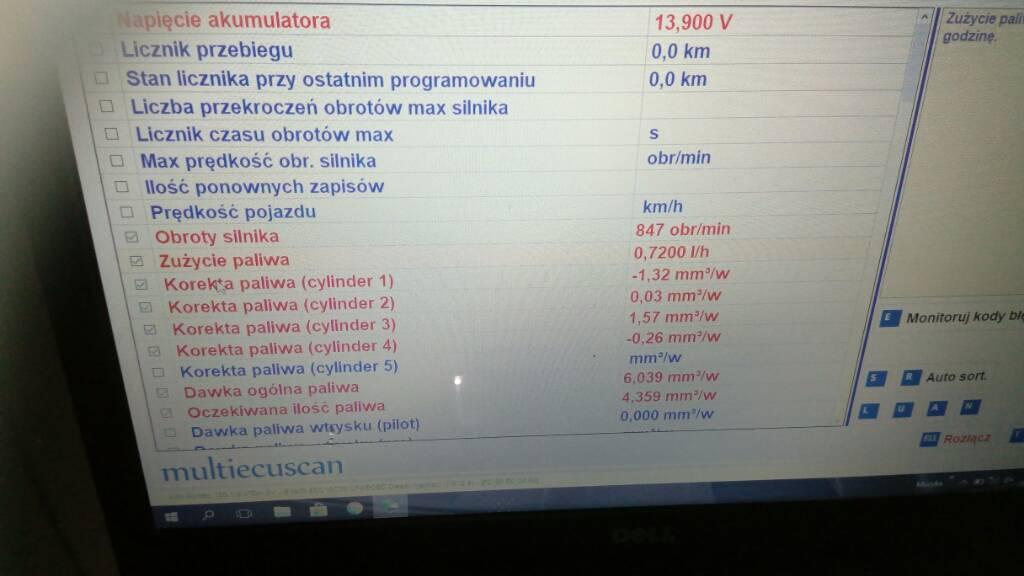

    Cytat Napisał pioter4888 Zobacz post
    Załącznik 248083Załącznik 248083
    witam prosze o analizę korekty dla alfy 159 2.0 jtdm 2010r przebieg 158 tyś km silnik 90st bieg jałowy.. sterownik nie dotykany dpf na swoim miejscu egr również klapy w kolektorze 100% sprawne
    ważna sprawa dla 3 cylindra wartość wynosiła 3.8 na gorszym paliwie rura wydechowa okopcona na czarno czasami szarpie przy 1250-1300 rpm zdarza sie że złapie błąd p1131 sonda lambda niski sygnał złącz sondy i wtrysków i ECU ok. lambda wymieniona nie dawno(4000 km temu) na nowa oryginalną samochód jeździ na miejscu 25 Km dziennie
    Warto dolać dobrej chemii do paliwa, która spróbuje oczyścić układ. Ten trzeci wtryskiwacz może już lekko niedomagać. Dla pełnej diagnostyki przydałoby się wykonać próbę dynamiczną.

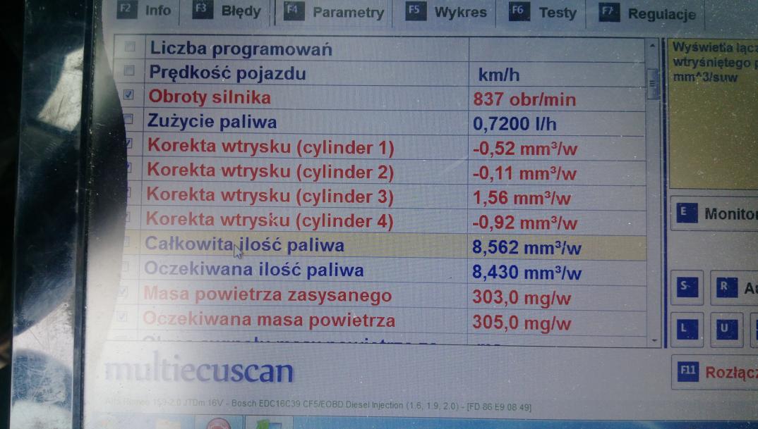

    Co można powiedzieć na temat tego:
    Wolne obroty, silnik rozgrzany.
    Po dodaniu gazu i trzymaniu obrotów rzędu 2000, wszystkie korekty na każdym wtrysku zbliżają się praktycznie do 0. Na wolnych tylko coś się rozjeżdża. Co o tym myśleć? Próbować wlać oleju 2t?
    Dodam też, że korekty sprawdziłem z ciekawości, bo nic złego nie zaobserwowałem, samochód jeździ, dobrze odpala na zimnym i ciepłym silniku. Jednostka to 1.9 8v

  7. #2787
    01 2018
    Częstochowa
    Alfa Romeo 159 1.9/2.4jtdm
    36
    Jak nic się nie dzieje ( nie kopci na czarno, pali na dotyk, nie ma ubytku mocy itp.) to zostawić w skopoju. Olej i tak powinno sie dodawac żeby wtryski mialy lepsze smarowanie.

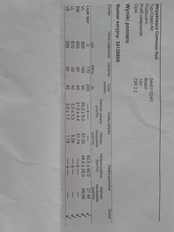

    Proszę o podpowiedź bo już baranieje. Mam nadal nierozwiązany problem z gasnącym podczas jazdy silnikiem o czym wspominałem w kilku postach. Wczoraj robione były próby przelewowe po sugestii warsztatu, jako przyczyna kulejący wtrysk. Wydawało się, że trafili w punkt co widać na zdjęciu (nie sugerujcie się kolejnością 1 jest wtrysk 3). Od razu zdecydowałem sie na regenerację ale po wyjęciu na stole okazuje się, że o dziwo nie potrzebuje regeneracji bi mieści się w normach. Żeby bez sensu nie płacić włożyliśmy spowrotem i dzisiaj zgasł 4 razy a poźniej już nie chciał. Najgorsze, że te objawy na złość nie występują przy mechanikach. Po zgaśnięciu zawsze mam komunikat: Excessive radiator fluid temperature, stop and switch off engine zastanawiam się czy czujnik temp może wpływać na to, że auto gaśnie? Nie zawsze jest rozgrzany jak gaśnie chociaż co muszę przyznać, że jak jest gorąco to prawdopodobieństwo jest większe.Kliknij obrazek, aby uzyskać większą wersję

  10. #2790
    11 2017
    Białystok
    Alfa Romeo 159 SW 1.9 JTDM 136KM
    45
    Cytat Napisał magil Zobacz post
    Wymień czujnik położenia wału korbowego. Czasem daje takie objawy bez błędu na desce.
    A wówczas nie gaśnie tylko rozgrzany i nie daje się uruchomić póki nie ostygnie? Bo jak tak to u mnie to tak nie wygląda, a do tego falujące obroty na jałowym...
