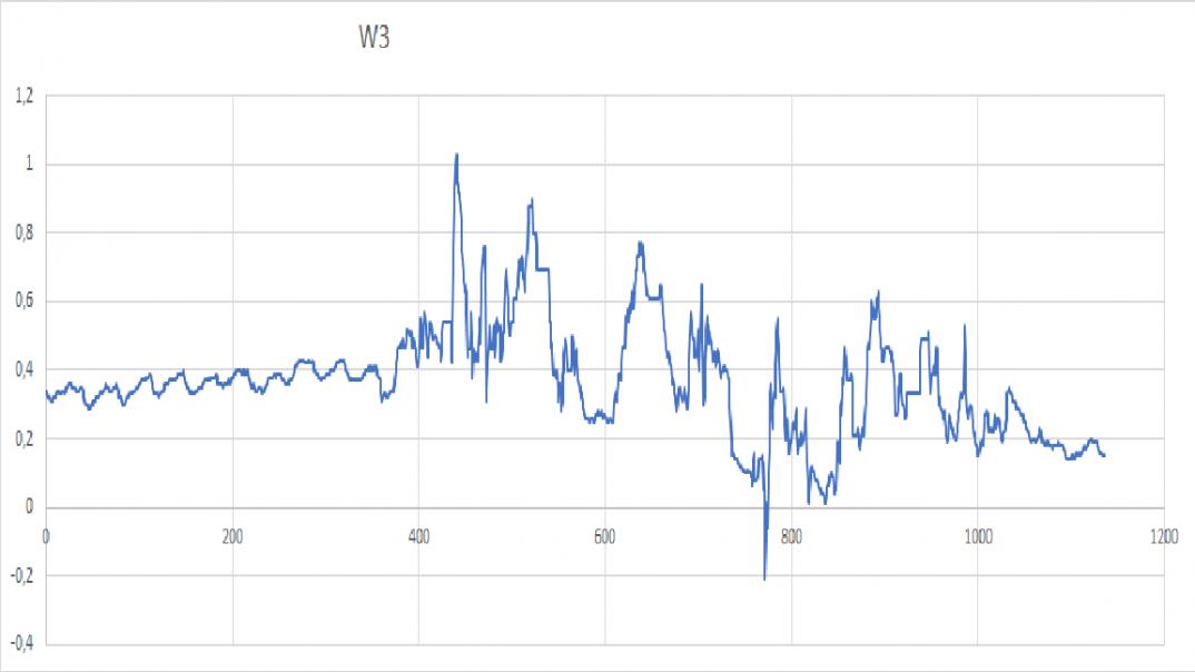

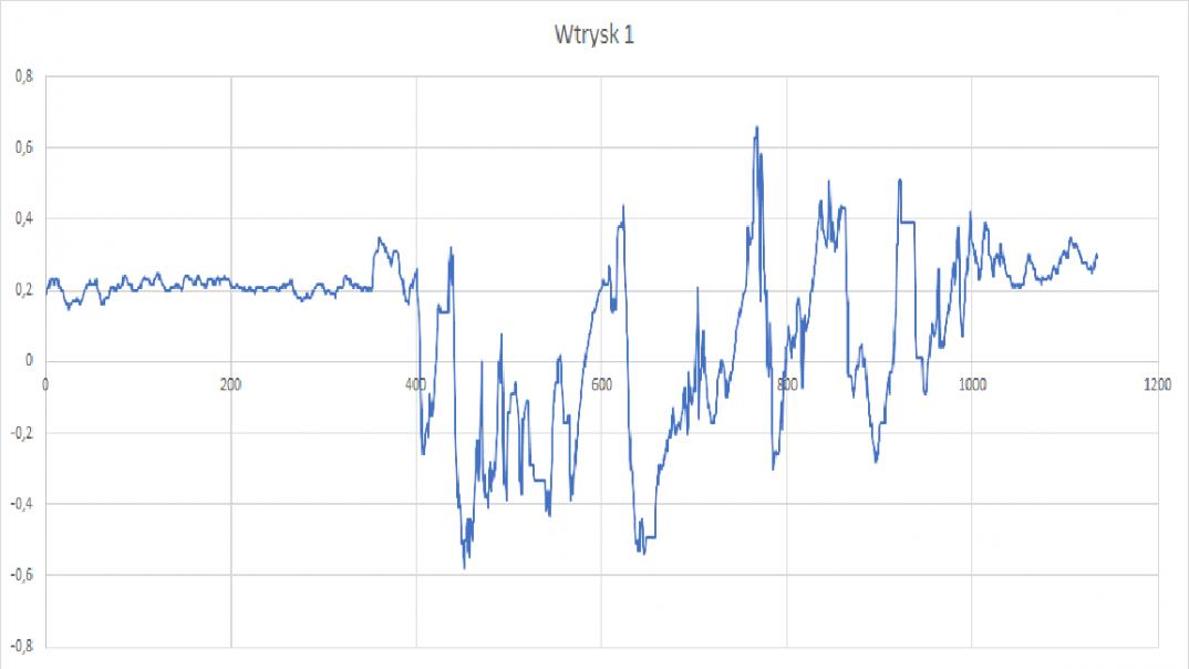

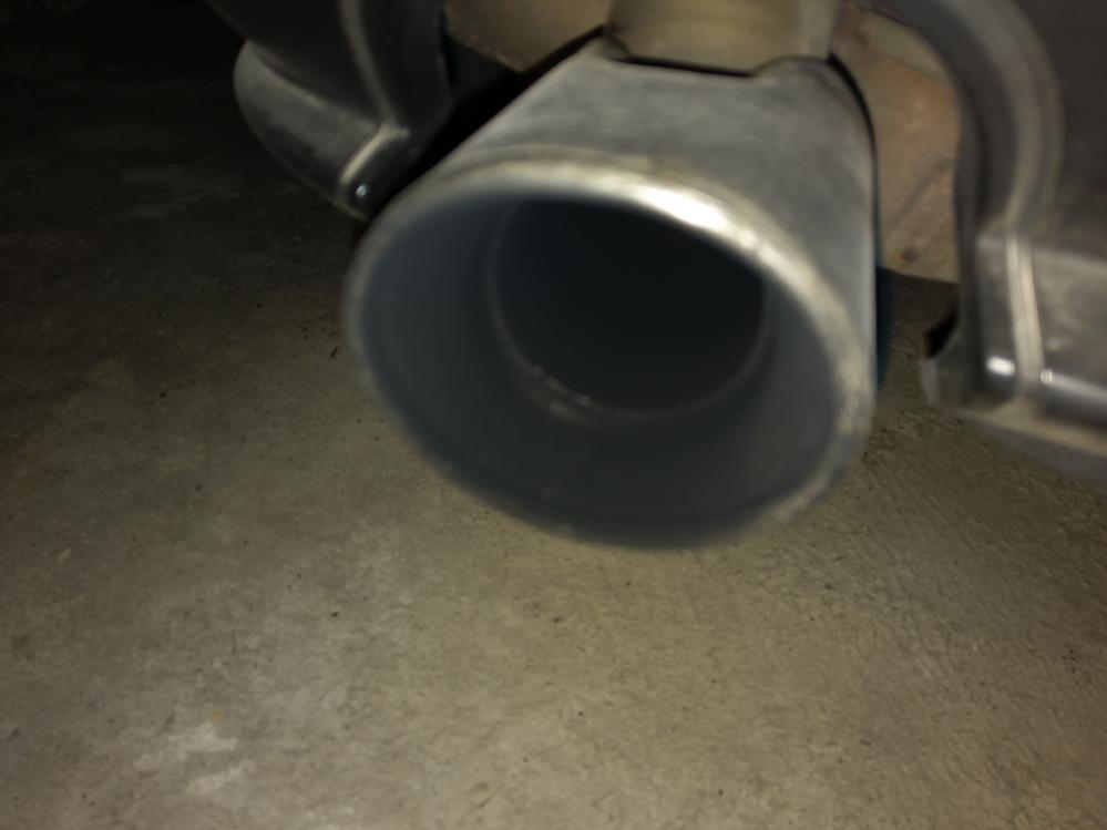

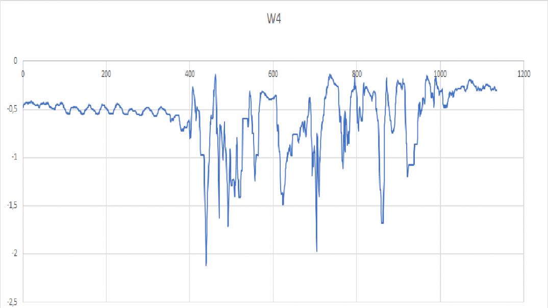

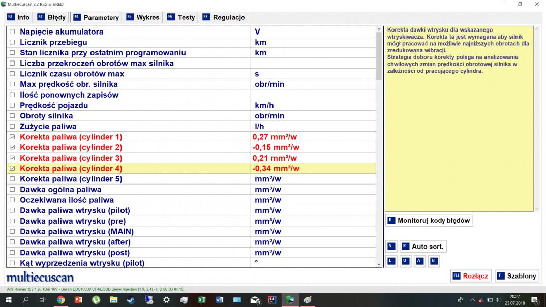

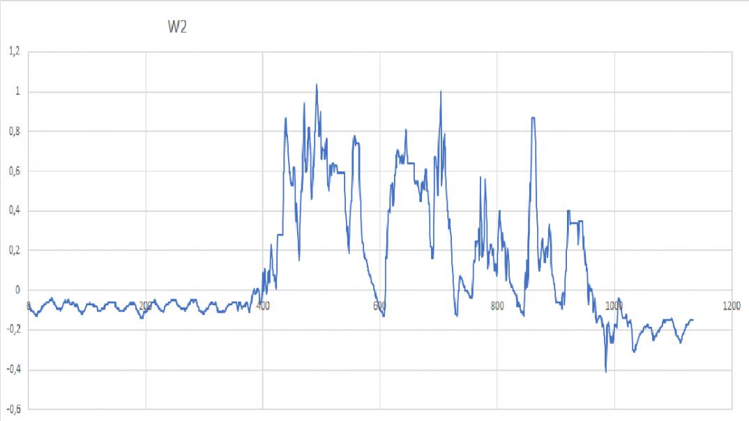

    227
    Panowie! Czy te wyniki pomiarów dają podstawę pod regenerację wtrysków, czy dać sobie na tę chwilę spokój. Auto chodzi równo, przyśpiesza ok, nie gaśnie, nie szarpie, jedyne co to trochę przydymia zimą przez chwilę pod odpaleniu na zimnym gdy się przyśpiesza. No i końcówka wydechu jest raczej czarna. Z tym że auto bez DPF.
    Oto próba statyczna (ciepły silnik), obroty jałowe:
Nazwa:	wtryski2.jpg
Rozmiar:	115.1 KB
    Tutaj próba dynamiczna: jak widać 4ty lubi złapać wartości różne przy gwałtownym przyśpieszaniu:
Nazwa:	w1.jpg
Rozmiar:	46.1 KB
Nazwa:	w2.jpg
Rozmiar:	46.1 KB
Nazwa:	w3.jpg
Rozmiar:	45.0 KB
Nazwa:	w4.jpg
Rozmiar:	43.3 KB
    Końcówka wydechu:
Nazwa:	rura.jpg
Rozmiar:	46.7 KB

  10. #2800
    Whiplash
    nie przejmowal bym sie, a konowka bedzie czarna w koncu to diesel
