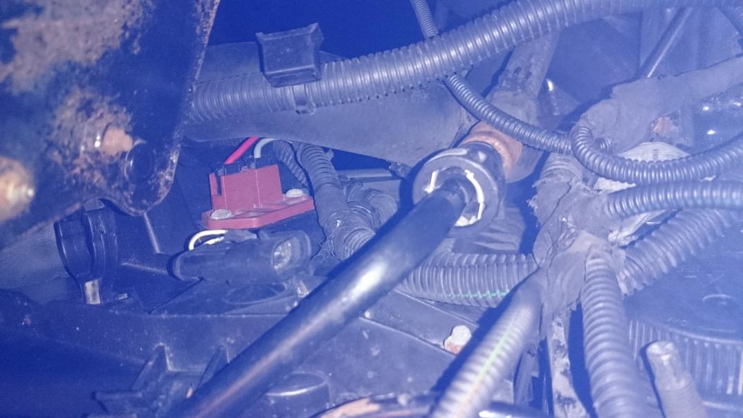

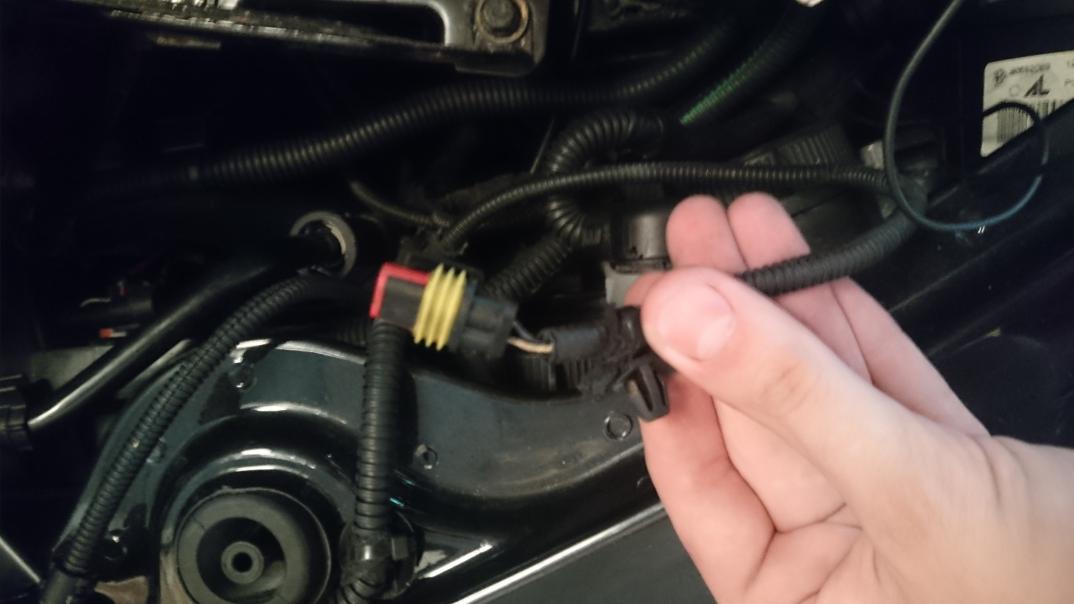

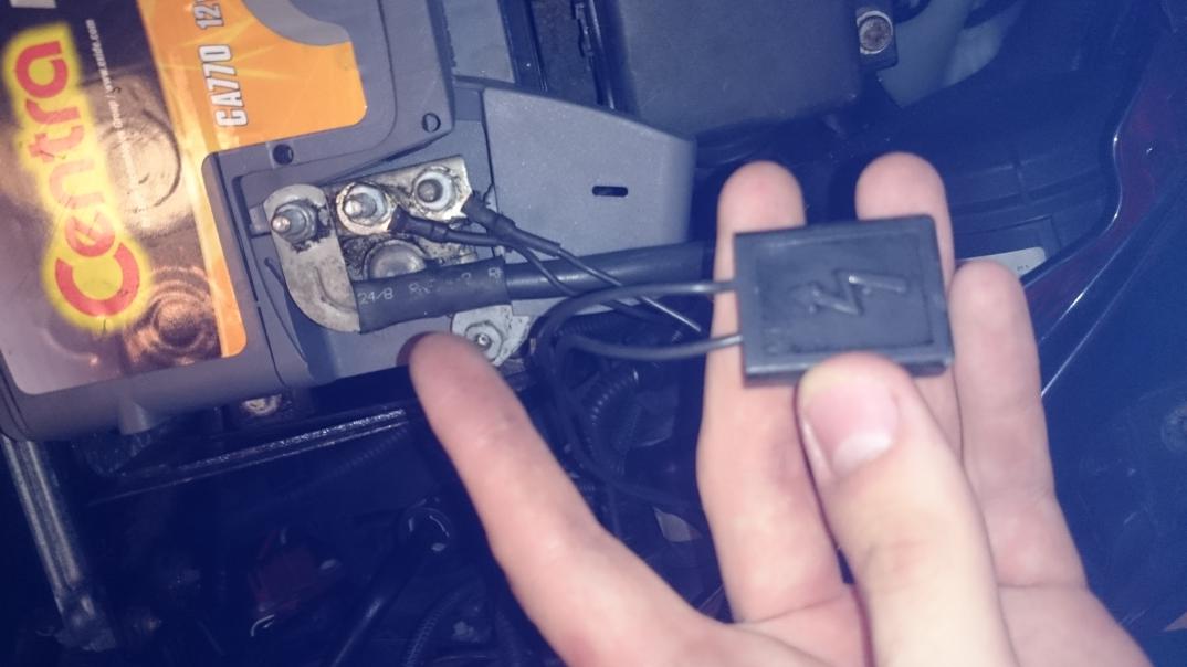

    Na tą chwile mam parę innych pytań:
    Czy za pomocą MESa mogę wykasować błąd poduszek? Mam ELMa 327 i mimo to nie idzie się połączyć z modułem poduszek??
    A może za pomocą innego programu da radę usunąć błąd poduszek?
    Kilka fotek, które ilustrują:
    zdj1. co to za przewód? idzie w parze obok przewodów do overboosta.
    zdj2. co to za wejście? też w okolicach reflektora(strona kierowcy)?
    zdj3. co to jest? jakiś bezpiecznik? jego końcówka latała luźno to żeby uniknąć zwarcia już kiedyś przykręciłem do masy.

  10. #30
    07 2012
    LHR
    Nuova Bravo, 159
    13,787
    Cytat Napisał siwus71 Zobacz post
    MES-em powinieneś bez problemu połączyć się z modułem poduszek. Jeśli nie możesz - sprawdź bezpiecznik. W dalszej kolejności połączenie elektryczne.
    Czy auto miało wcześniej jakieś przygody? Coś grubszego z elektryką?
