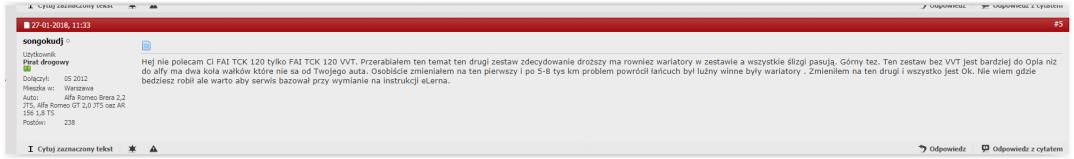

    Cytat Napisał magil Zobacz post
    To zależy od przebiegu. Wariatory w JTS są pancerne, chyba że ktoś zaniedbał wymiany oleju.
    wypowiedz kolegi który przerabiał temat :Kliknij obrazek, aby uzyskać większą wersję
Nazwa:	alfa .jpg
Rozmiar:	21.8 KB
    link do tematu :http://www.forum.alfaholicy.org/159_...010_p0011.html
