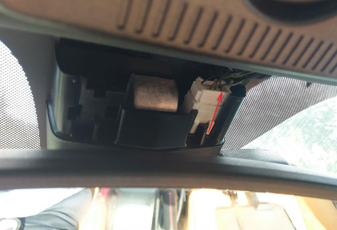

    W związku z tym, że czujnik deszczu żyje u mnie swoim życiem i opisy niektórych osób, że po czyszczeniu u nich, czujnik działa na 80% dobrze (czyli na 5 machnięć wycieraczką, jednego brakuje, albo jest o jedno za dużo, co jest nieakceptowalne dla mnie), postanowiłem coś z tym zrobić.
    W żadne żele bawić się nie chciałem. Pozostało więc uruchomić tradycyjny system wycieraczek.
    Znalezione na alfaowner (u nas nie znalazłem żadnego opisu). Post był co prawda jeszcze ze starym MES'em, ale sprawdziłem jak jest w nowszym (tu czujnik deszczu i zmierzchu są w osobnych pozycjach).
    Wniosek jest taki:
    + tryb tradycyjny wycieraczek działa
    - nie działa automatyczne włączanie świateł (minus, o ile ktoś tej funkcji używa w ogóle; ja nie)
    A więc procedura:
    1. Odczepiamy plastik pod lusterkiem (płaski śrubokręt wystarczy).
    2. Przecinamy przewód w prawym dolnym rogu kostki i go izolujemy.
Nazwa:	vvvv.jpg
Rozmiar:	83.3 KB
    3. Wchodzimy w MES (BODY/CAN SETUP).
    4. Wyłączamy "Rain sensor" i robimy osiowanie.
    5. Cieszymy się, że szatan w postaci czujnika deszczu został wypędzony z auta i używamy wycieraczek tak jak chcemy, z czterema zdefiniowanymi interwałami.
    "Dusk sensor" próbowałem aktywować i dezaktywować, ale nic to nie zmienia.
    A trybie AUTO reflektory się nie zapalą (może tylko na sekundę przy włożeniu kluczyka). Potem nie działają.
    Wychodzi na to (chyba, że się mylę), że funkcja włączania świateł odbywa się nie tylko przy użyciu czujnika zmierzchu, ale także przy użyciu czujnika deszczu. Jakoś może jest on w algorytm wpisany.

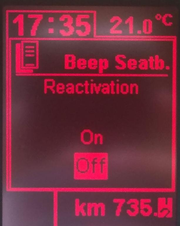

    W menu zniknęła opcja czułości czujnika deszczu, za to pojawiła się w jej miejsce nowa:
Nazwa:	beep.jpg
Rozmiar:	38.7 KB
    Mam nadzieję, że komuś pomogłem

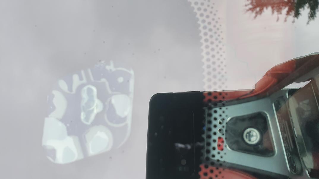

    Witam,
    Chciałbym się zapytać o czujnik deszczu. Miałem wymienianą przednią szybę i po wymianie tryb automatyczny wycieczek nie działa poprawnie tzn. działa za wolno/mała czułość. Moje pytanie to co mogę zrobić żeby to poprawić i czy tak powinien wyglądać ten czujnik zob. zdjęcie. Wydaje mi się, że nie jest dobrze uszczelniony. No i jak można się do niego dostać?
    Wykonałem kalibrację ale nie pomogło. Czy podczas wymiany szyby zostało cos zaniedbane, źle wykonane?
    Z góry dziękuję za odpowiedź.
