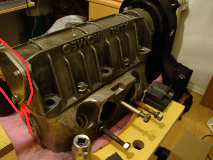

    gregory_ja
    Przez "dekielek" (przykrecony na 3 sruby, przez niego sie wyciąga wałek) z tyłu jednej głowicy cieknie mi olej.
    Czy mogę go odkręcić bez zdejmowania paska?
    Mattom też sie nad tym zastanawiałem i mysle nie odkrecac kolektorów ze dzieki temu się nic nie zruszy...
    Ostatnio edytowane przez gregory_ja ; 11-04-2012 o 12:48

    gregory_ja
Nazwa:	GlOWICA.jpg
Rozmiar:	77.7 KB
    chodzi o element zaznaczony na zdjeciu

    Cytat Napisał gregory_ja Zobacz post
    Popatrz kolego na ten temat:
    http://www.forum.alfaholicy.org/145_...tml#post661777
    Ja to robiłem bez odkręcania głowicy. Odkręcasz tą osłonę, wymieniasz w niej uszczelkę i przykręcasz na miejsce.
