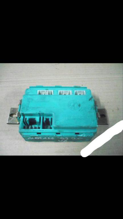

    Nie pamiętam teraz musiał bym zerknąć ale to dopiero najwcześniej we czwartek, bo jutro i po jutrze mnie nie ma, jak nie ogarniasz e-learn to podpowiem Ci, te grubsze przewody wychodzące zarówno z jednej centralki jak i drugiej są odpowiedzialne za UP i DOWN, wypnij jeden z nich i zobaczysz co się nie podnosi/opuszcza i dojedziesz które kabelki są od podnoszenia
    Tapnięte z SM-N9005
    W załączniku jedna z centralek strzałka zaznaczyłem kostkę która jest odpowiedzialna za silniki, są tam 4 przewody 2x UP i 2x DOWN no i w te UP trzeba się wpiąć z modułemKliknij obrazek, aby uzyskać większą wersję

    Dawaj, dawaj ten schemat to zerkniemy, no chyba, że jest identyczny jak mój, poniżej centralka od przoduKliknij obrazek, aby uzyskać większą wersję

    Kupiłem dzisiaj po południu po poście b-ski kolego jest to ten sam model jak dojdzie przesylka to zobacze schemat ale napewno będzie taki sam. b-ski reasumując. Podpinam 8 przewodów sterujących do silników przy centalkach 4 z tyłu i 4 z przodu. Oraz stały plus i minus na schemacie na dole pod przewodami sterującymi. A do sterowania, ktore przewody bo jest ich sporo górna częśc schematu zapewne większość nie potrzebne. Rozumiem, że w trakcie pracy auta normalnie centralka od domykania zamyka obwody i mozna sterować szybami tylko skąd centralka od domykania wie, że auto włączone i ma zamknąc obowy aby mozna było sterować szybami. Jak możesz to sprawdz te kolory najbardziej sterujące bo pewnie wcześniej niż w czw i tak nie dostane przesyłki.

    Po to są przekaźniki w module domykania, żeby cała reszta działała jak działała do tej pory.
