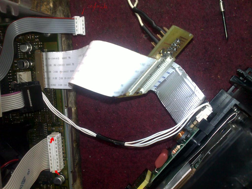

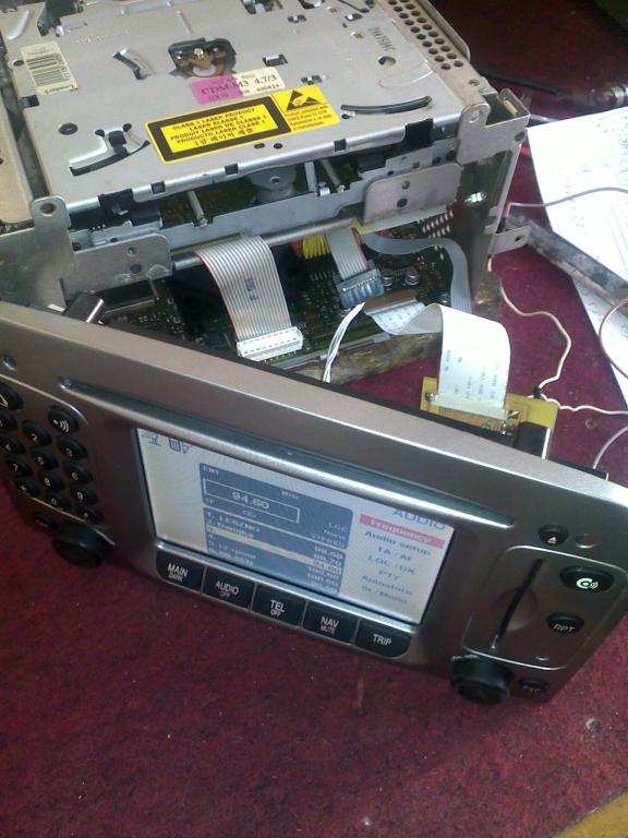

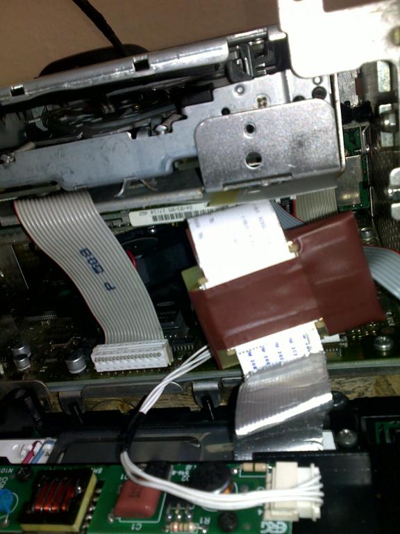

    Kol. Łukasz prosił mnie na PW o wskazówki dot. rozkręcenia nawigacji...coś nie potrafię wstawić tam zdjęć więc napisałem tutaj.Pierwsze zdjęcie na czerwono miejsca zatrzasku który należy lekko pociągnąć do siebie / lewy , prawy / na ok. 5 mm aby wyszła tasiemka.
    Zdjęcie 3.. inny rodzaj zatrzasku..należy podważyć aby zdjąć w górę całość z pinami.Oczywiście tej środkowej złączki nie musimy rozpinać aby oddzielić ekran.Na ostatnim zdjęciu złączka zwykła wysuwana od zasilania ekranu.Sorry ale posiadam tylko takie zdjęcia.. przy okazji montażu interfacu. Może kiedyś jak bedę miał nawi na stole zrobię co i jak .
