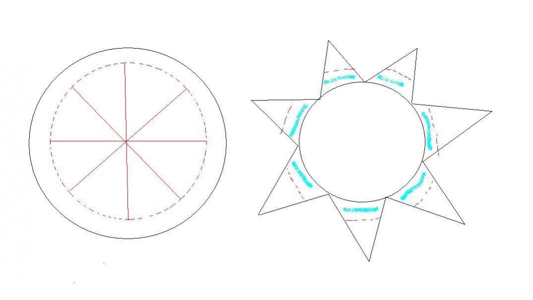

    Parę porad które pomogą wam uniknąć poprawek .
    1 to trzeba solidnie odtłuścić powierzchnię , jeśli pojawi się jakiś minimalny poproch to od razu będzie go widać , chociaż nie od razu trzeba zdzierać cała folie , czasami wystarczy ściągnąć tylko kawałek i mokrym palcem zdrapać to co się dostało pod folie ,
    2. tuby na zegary .. z tym jest największy problem , po przyklejeniu foli na całość Panelu , można użyć np zamknięcia od dezodorantu , i wyciąć folie tak jak na obrazu ( a każdy z powstałych listków naciągnąć do tyłu i koniecznie przykleić niewielką ilością kropelki , jeśli tego nie zrobimy po paru dniach folia się odwinie , podobny patent trzeba zastosować przy kluczyku i panelu klimatyzacji , bez kleju się nie obejdzie,
    wszystkie krawędzie a szczególnie dolną !! należy mocno naciągnąć na tył panelu , podgrzewając suszarką ,
    3. tubami na nawiewy nie należy się przejmować i podklejać ale folie trzeba wyciąć z środka zostawiając odpowiedni zapas potem montując tuby folia zostanie dociśnięta
    4. folie podgrzewamy tylko od dołu , jeśli przegrzejemy ją z frontu to straci spójność faktury szczotkowanego aluminium
    co do rozbierania, samej konsoli , nie należy się specjalnie "szczypać" z tubami nawiewu, gdyż ich konstrukcja jest pancerna, nawet jeśli łopatki sterujące kierunkiem nawiewu oderwiemy od nich bez problemu możemy je umieścić z powrotem na wcisk ,
    Hey wcześniej już to opisałem
    wiec z tubami robimy tak
    oklejamy cały Panel , obrabiamy krawędzie,
    pod otwór na zegary podkładamy wieczko od dezodorantu lub coś podobnego , tak by został nam margines ok 0,5cm w koło , tniemy wg rysunku tworząc równe plasterki , podgrzewamy je od dołu , i zaciągamy do tyłu , warto dać krople kleju kropelka by zabezpieczyć folie przed odklejeniem
    (zaznaczyłem na niebiesko),
    po zaschnięciu można uciąć nadmiar foli , to chyba jedyny sposób na idealne obrobienie tych otworów, podobną technikę zastosowałem przy wycinaniu foli pod stacyjką , ważne jest by nie przecinać foli w rogach , bo później po naciągnięciu folia się rozerwie i będzie widać przecięcia, foli też nie należy przegrzewać bo straci
    fakturę

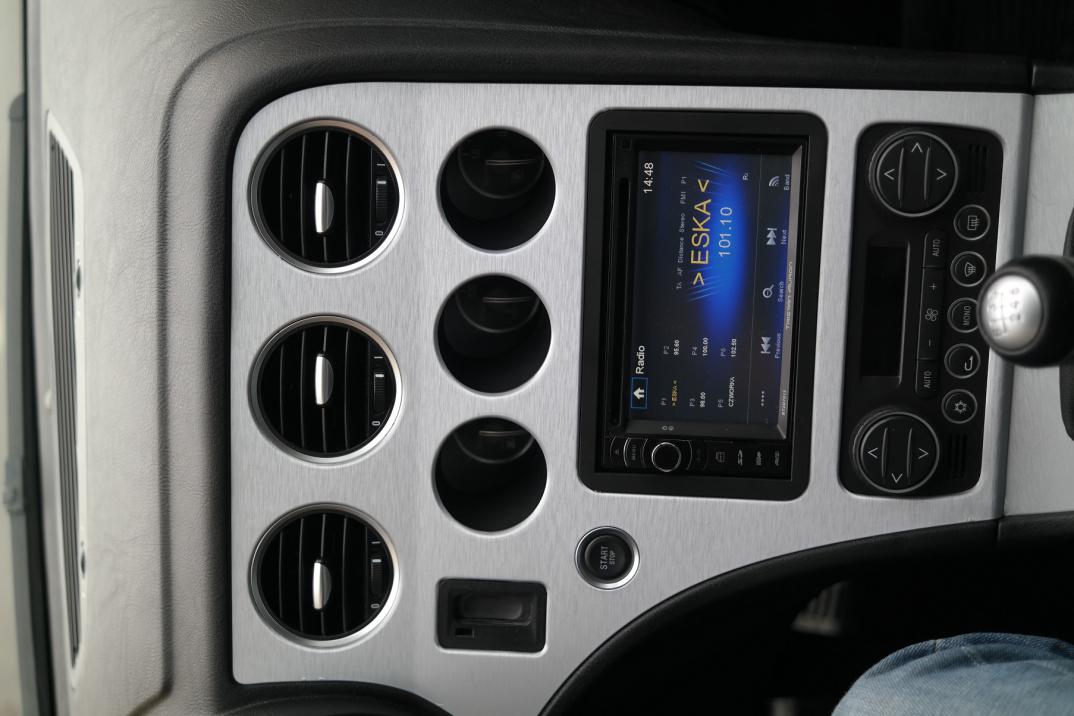

    kokpiut+ czarny+ beżowy pasuje panel czarny i srebrny
    ale do typowego jasnego wnętrza czarny panel będzie pasował jak pięść do ryja .. z zdjęciami będzie problem bo raczej nikt na taki pomysł nie wpadł by to tak okleić miałem w rękach folie i 3M i połowe tańszą i róznicy w jakości nie ma , najważniejsza w oklejaniu jest dokładność wykonania jeśli ktoś sie nie przyłoży to i tak dalej będzie widać ze to folia , w załączniku mój panel oklejony folią za 40zł

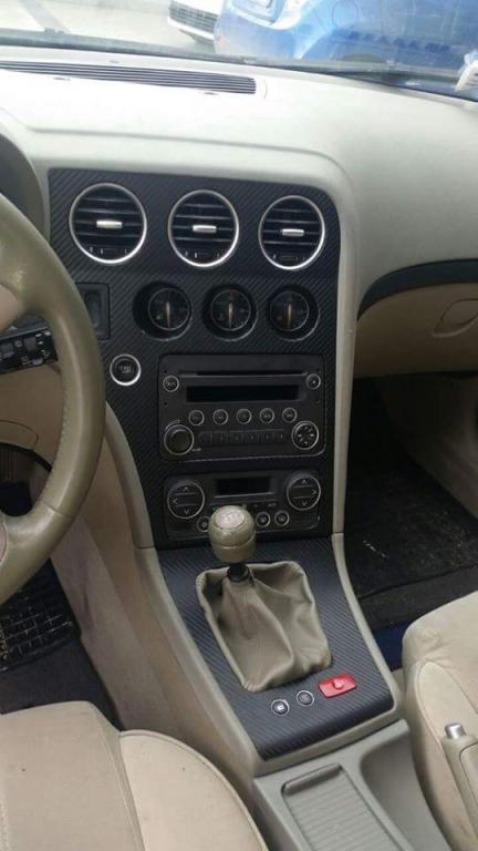

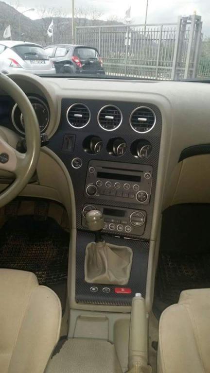

Nazwa:	FB_IMG_1424689851473.jpg
Rozmiar:	40.0 KB
Nazwa:	FB_IMG_1424689807957.jpg
Rozmiar:	36.6 KB
Nazwa:	FB_IMG_1424689799865.jpg
Rozmiar:	39.9 KB
    Tak średnio ;/

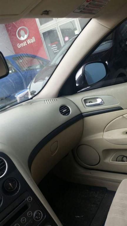

    Napisałem o kolorze deski rozdzielczej czarno/beżowym !
