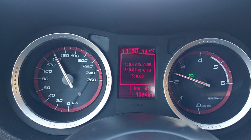

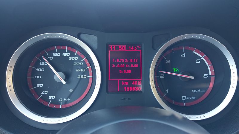

    A ktoś podczas jazdy ma też Maks do 1?
    Podgladalem ostatnio 3 auta i na wolnych maja ok ale podczas jazdy nie.

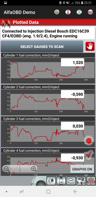

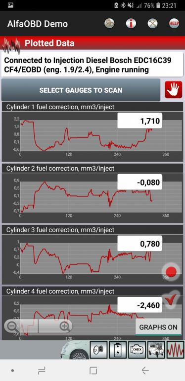

    Ja mam tak do ~1.4.
    Przykłady poniżej:
