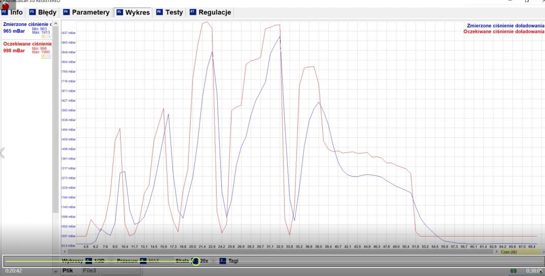

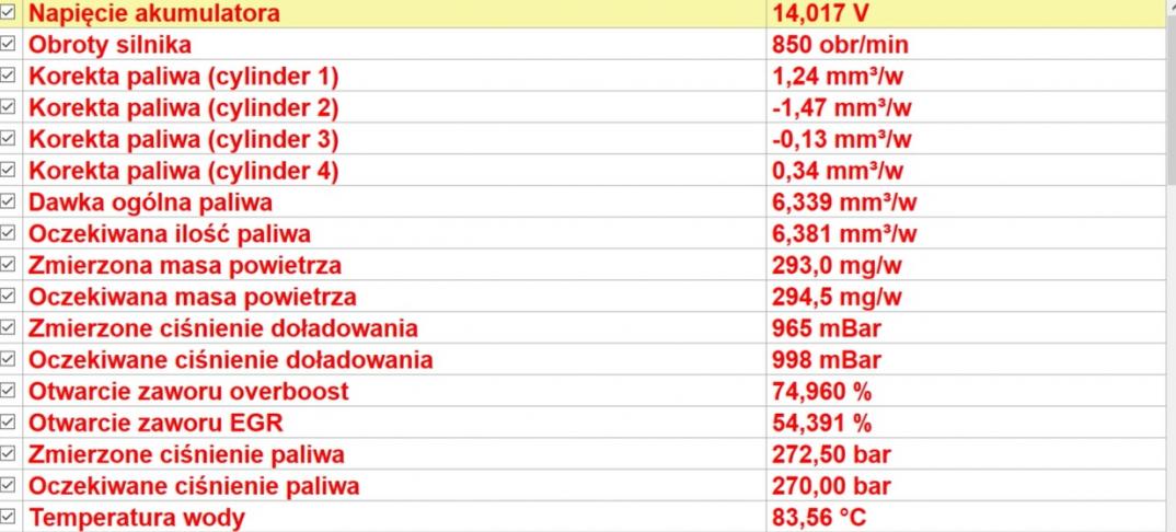

    Witam. Czy może ktoś mi powiedzieć czy mam korekty w porządku? Czy któryś wtrysk leje czy zapchany? Rowniez dołączyłem wykres czujnika doładowania, czy jest ok? Borykam się z problemem większego spalania i falującymi obrotami na gorącym silniku. Na przykład: dojeżdżam do świateł wciskam sprzęgło hamuje a obroty spadają do ~1050 i powoli się zmniejszą a nie od razu do 850 jak normalnie na biegu jałowym. Czasami potrafią spaść do 800 w tych samych warunkach. EGR czyszczony klapy wirowe wywalone. Dziękuję za wszystkie odpowiedzi.

    Cytat Napisał kompolom Zobacz post

    Z tymi obrotami wyglada mi OK. Jeśli auto się toczy, to wolniej spadają.
    W jakich warunkach zmierzyłeś korekty?
    Na wykresie widać niewielkie niedoładowanie.
    Czy przepływomierz podaje poprawne wartości masy i temperatury?

    Cytat Napisał magil Zobacz post
    Rozgrzany silnik po 50km, na biegu jałowym bez odbiorników prądu. Na ten moment korekty się poprawiły po zalaniu LM do diesla. Ale obroty dalej falują +- 50obr od 850. W Mes mam tylko zmierzoną temperaturę powietrza. A oczekiwana? Temperatura zewnętrzna?
    Czym takie niedoładowanie może być spowodowane? Nieszczelność?

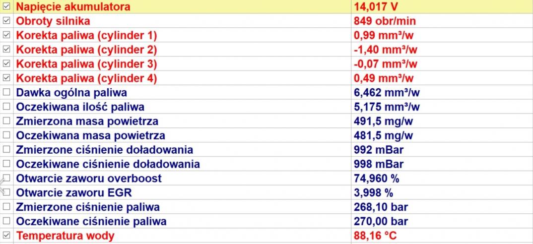

    Witam, może mi ktoś powiedzieć czy takie dawkowanie na wtryski jest normalne?
    Owe pomiary robione na rozgrzanym silniku, bieg jałowy. Nic się nie dzieje tylko po postoju 1 dniowym ciężko odpala.
    Kwestia dawek startowych?
    Obroty falują zawsze?
    Temperatura powietrza z przepływomierza to temperatura powietrza zasysanego. Niedoładowanie - od nieszczelności po wadliwie działający overboost, EGR, czujnik ciśnienia doładowania, turbosprężarkę.
