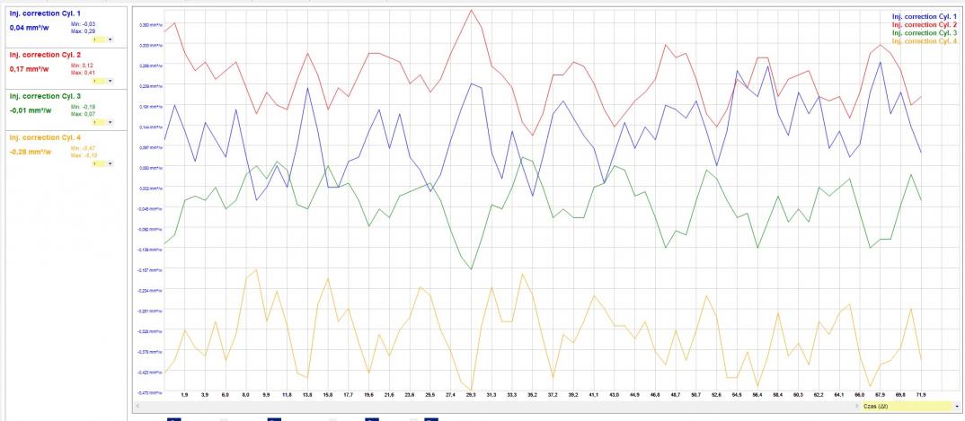

  8. #3298
    04 2020
    Krosno/Kraków
    AR 159 1.9 TI
    11
    Cytat Napisał magil Zobacz post
    Zrób zapis korekt na rozgrzanym silniku, na biegu jałowym. Nawiew, światła, radio wyłączone.
    Zgodnie z instrukcja po dłuższej trasie. Chyba jest okej?

  9. #3299
    07 2012
    LHR
    Nuova Bravo, 159
    13,787
    Tak, bardzo dobre. Dla świętego spokoju możesz jeszcze zrobić pomiar z ręcznym jak pisałem wyżej.
