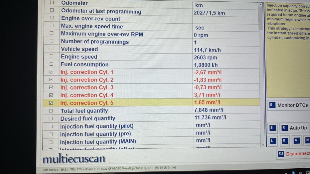

    Cześć. Kliknij obrazek, aby uzyskać większą wersję
Nazwa:	892D287A-C657-4760-8926-803DECB1AD69.jpg
Rozmiar:	98.7 KB
    Co może być przyczyną takich wyników? Dodam, że pod większym obciążeniem korekty na pierwszym wtrysku dochodziły do -5, a na czwartym do +6. Niestety mam tylko to zdjęcie.
    O aucie:
    2.4JTDm 210KM
    Ktoś kiedyś robił chip, bo auto ponoć nie trzymało już w stu procentach serii - efekt seryjne 210KM i 400nm. Pytanie jak ta mapa została zrobiona i czy może mieć wpływ na takie korekty.
    Brak klapek, EGR, DPF jest, był czyszczony 8000 km temu
    DPF wypala się średnio co 130KM! (średnia z ostatnich 5 wypaleń)
    Jest gdzieś niewielka nieszczelność w wydechu, na dniach się tym zajmę.

    Skoro auto nie trzymało serii to silnik musi być w nienajlepszym stanie skoro w pełni sprawna jednostka wypluwa trochę ponad katalog. A co do korekt to najlepszym testem byłoby wyciągnięcie wtryskiwaczy i sprawdzenie ich na maszynie w celu potwierdzenia lub wykluczenia zużycia jako że powodów tak dużych rozjazdów może być multum.

    Ciekaw jestem jaki jest powód, no ale tak jak azi wspomniał, trzeba zrobić test wtrysków. Na ten moment scenariusze jakie mi przychodzą do głowy to skopany soft, uszkodzone wtryski albo… głowica?

    W katalogu gdzie zainstalowałeś MES masz pliki txt lub csv z robioną w danej chwili diagnostyką. Tam masz to czego nie uchwyciłeś na screenie.
    Korekta +6 (a raczej lekko ponad +5) mówi o tym, że ten wtrysk prawie nie pracuje. 2.4 mają tą wadę, że wtryski pod obciążeniem bardzo wpływają na osiągi. Gdy im coś dolega od razy lądują w granicach 180KM na serii. Mało prawdopodobne aby powodem był soft (chociaż po tym co mi wczoraj dostarczono (czasy wtrysków + 300%) już chyba nic mnie nie zaskoczy).
    Doradziłbym ci zamianę wtrysków miejscami i ponowna analizę korekt.
    Niewielka nawet nieszczelność, to zły AFR. To potrafi dopchać DPF-a i odbić się na tym co dzieje się w cylindrach.
