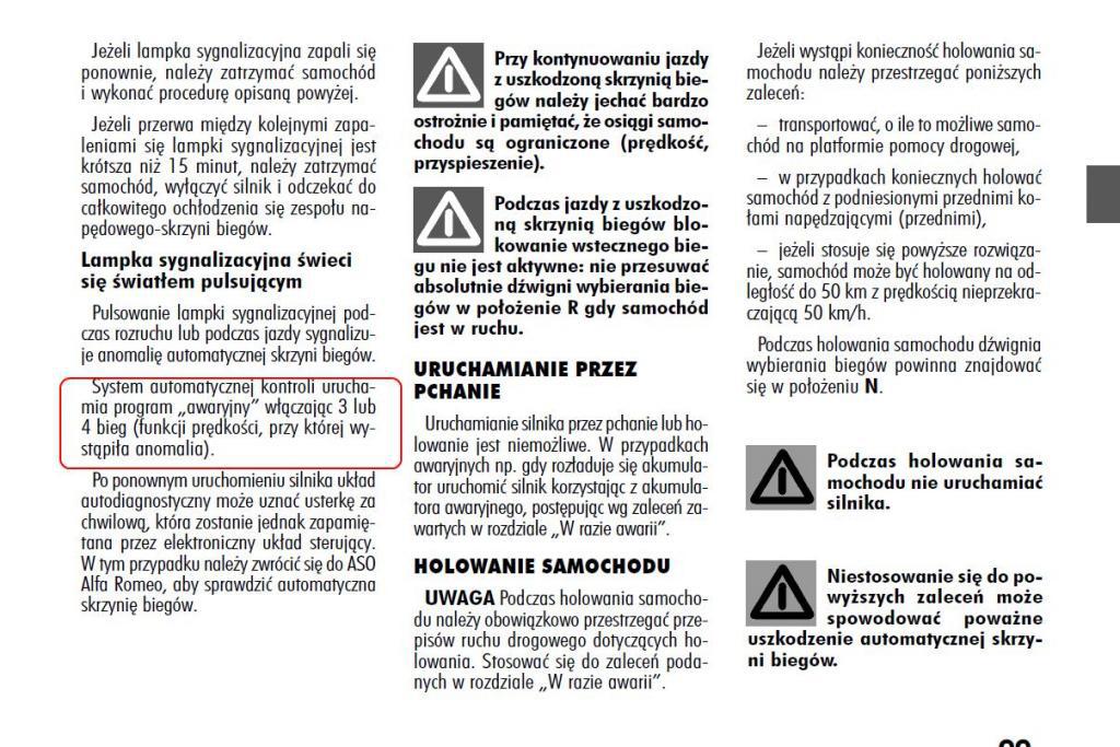

    Wg starej i nowej instrukcji na 3 lub 4tym:

    Cytat Napisał aro_1977 Zobacz post
    Czy dobrze rozumiem, ze to moze faktycznie byc problem czujnika obrotow wejscia generowany na przelozeniu 4 biegu?
