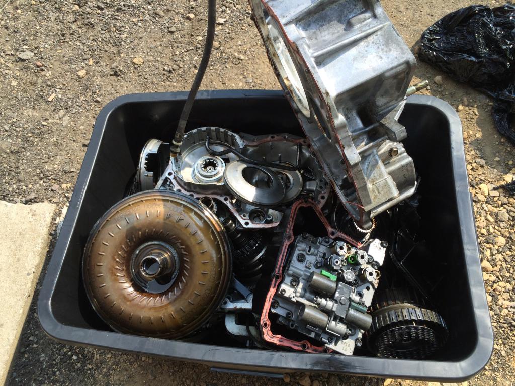

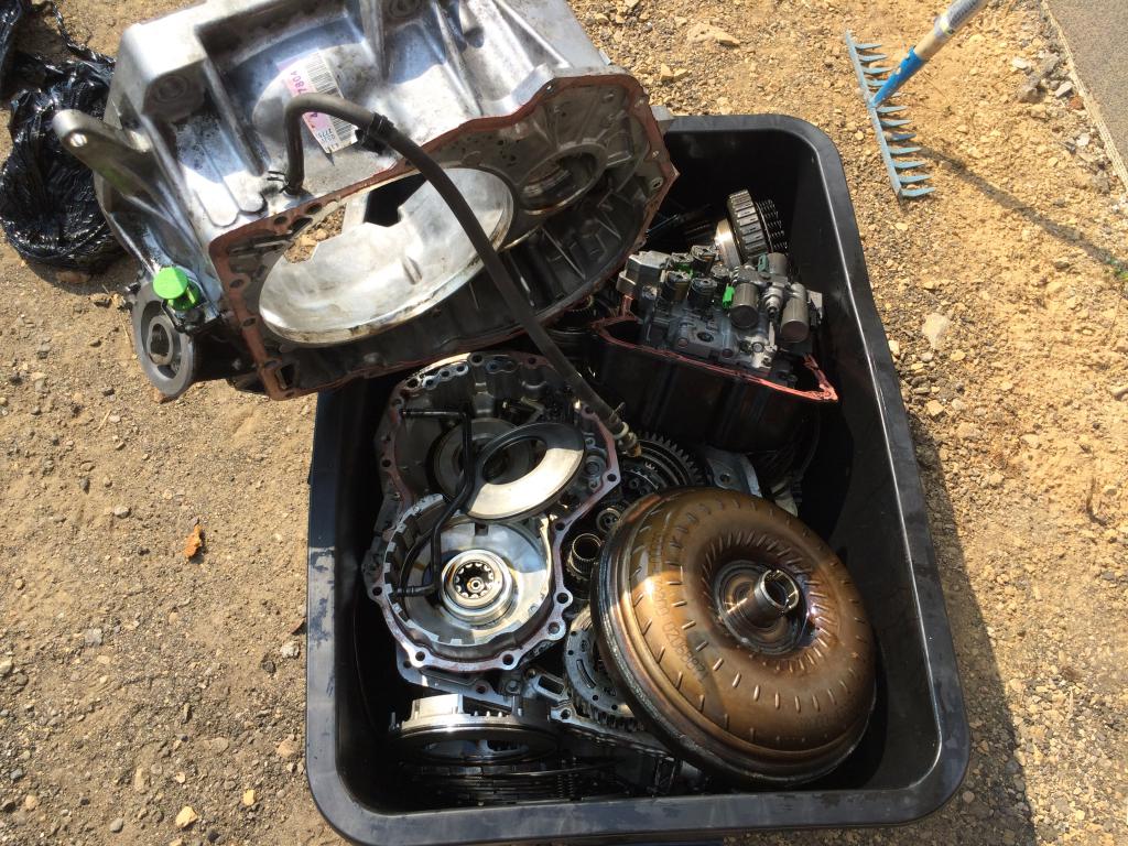

    Panowie spokojnie nigdy złego słowa na Alfe nie powiedziałem i nie powiem to juz druga w moim zyciu (wczesniej 156 2.5 V6). To ja zawsze byłem wysmiewany i opluwany przez kolegów co jezdza japoncami i wrogami. Następna tez bedzie AR a na ta nie narzekam tylko opisuje jak mozna dac ciala i sie pozniej wkurzac. Sprawa z ASB to typowe nie doganie sie i naprawianie auta przez telefon ale za 700PLN wyjecie, rozebranie i oddanie klientowi dobry biznes. Rozmawialem z wieloma mechanikami to rece im opadaly. Przestrzegam Was tylko jak mozna wtopic, masz 10tys PLN naprawiaj sie u Palki. To nie jedyny zaklad tak wiec niech nikt nikomu laski nie robi. Przedemna tez wzjezdzal na lawecie koles z audi A4 wiec nie jestem jedynym i pewnie nie ostatnim.
    Wracajac do ICSa troche mnie tylko dziwi ze jesli radio padlo to dlaczego wyswietlaja sie takie funkcje jak regulacje basu, sopranu, balansu itp a grac nie chce. W przyszly weekend bede walczyl dalej
    Niech ktoś powie ze taki widok nie boli
