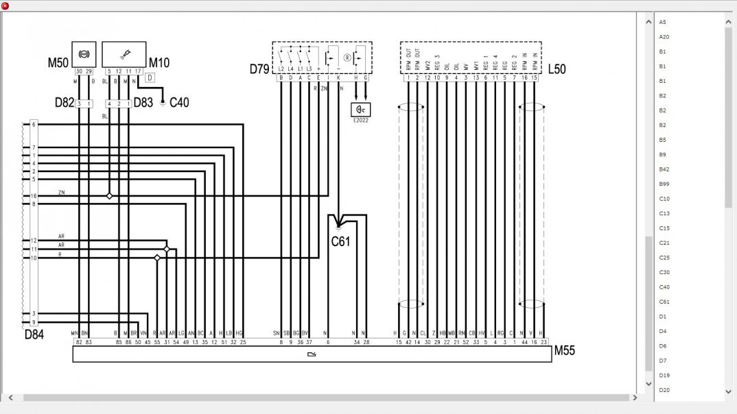

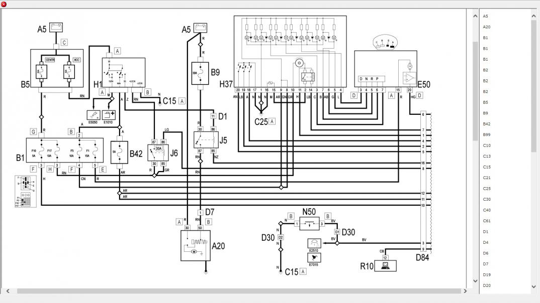

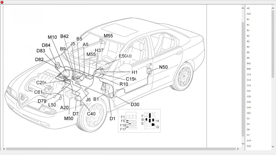

    Obiecane schematy dla monoholika:
Nazwa:	skrzynia1.jpg
Rozmiar:	85.0 KB
ID:	176203   Kliknij obrazek, aby uzyskać większą wersję
Nazwa:	skrzynia2.jpg
Rozmiar:	84.1 KB
ID:	176204   Kliknij obrazek, aby uzyskać większą wersję
Nazwa:	skrzynia3.jpg
Rozmiar:	81.0 KB

    Wielgie dzięki. to jest z Elerna?
    nadal niewiem jak się połączyć z skrzynią spróbuje na krótko przy sterowniku pod 50 pin
    A objaw mam mocnego szarpania przy wrzucaniu: D, R
