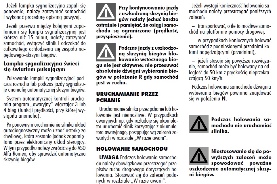

    Generalnie instrukcja zaleca holowanie z podniesioną osią przednią. Ale nie formalnie holujemy na lince na niewielkie odległości i nie przekraczając prędkości (chyba 50km/h). Objaw który opisałeś mi wygląda na to że podczas holowania nieumyślnie ruszyłeś drążkiem bo inne wytłumaczenie nie przychodzi mi do głowy.

    Musisz moc przelozyc lewarek z p na n po przekreceniu zaplonu zeby go np przetoczyc kilka metrow w warsztacie, jezeli jest inaczej to masz cos zle. Co do holowania automatu to gratuluje. Automatu NIGDY nie mozna holowac poniewaz nie ma on wtedy smarowania. Kola sie zablokowaly bo cos juz w skrzyni uleglo uszkodzeniu. A to ze nie mogles odpalic to moglo sie cos w lewarku popsuc ze komp naprzyklad nie widzial pozycji p, tylko myslal ze jest inna pozycja i dlatego blokowal odpalenie
