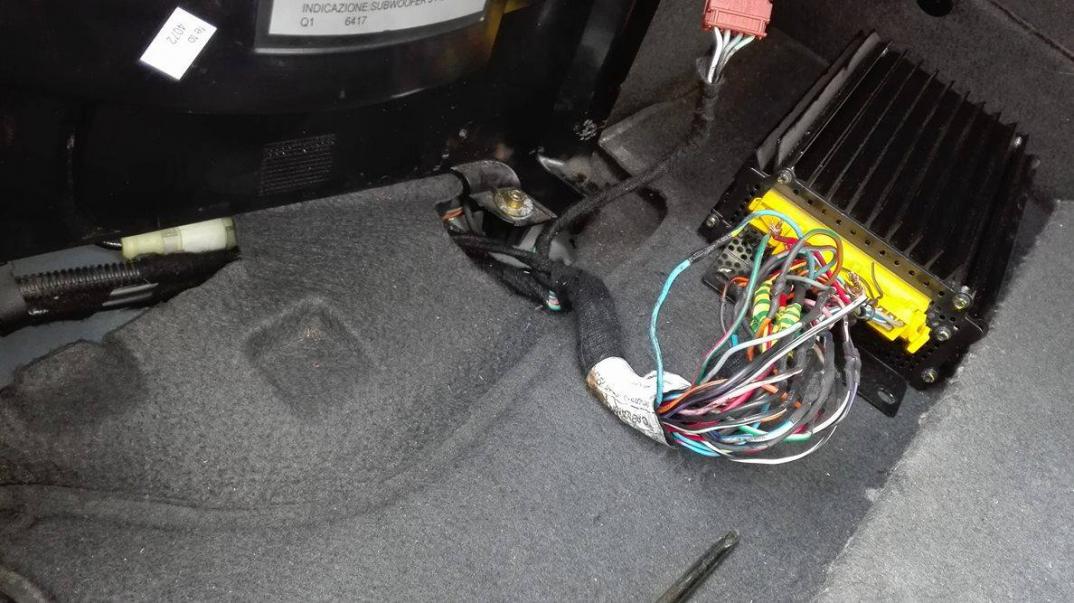

    Wzmacniacz pod winien być pod głośnikiem:
    Tu masz opis jak by czegoś brakowało:
    http://www.forum.alfaholicy.org/zrob...dio_bose_.html
    Ale widać brązową kostkę co ma iść do głośnika więc poszukaj może gdzieś pod tapicerką jest schowany żółty. Jak będzie ucięty to szukaj wzmacniacza z końcówką.

    A glosnik nie dziala bez wzmacniacza, prawda? Podłączyłem od siostry z gt sam glosnik i nie działa stad wydaje mi sie ze wzmacniacz to mus. Tak wiec jesli ktoś ma glosnik basowy i wzmacniacz chętnie przygarnę. I to chyba wszystko tłumaczy?

    Dobra koledzy, dzięki za wszystko. Baran głupi razem z kablem wyjął wzmacniacz.. także gdyby ktoś miał glosnik od subwoofera i wzmacniacz z kawałkiem kabla to chętnie odkupie.

    Dokupiłem wzmacniacz z kawałkiem kabla, wszystko zalutowane i nie gra. Jakieś pomysły dlaczego?Kliknij obrazek, aby uzyskać większą wersję
Nazwa:	14074456_938621592933471_886528190_o.jpg
Rozmiar:	52.0 KB
ID:	208647Kliknij obrazek, aby uzyskać większą wersję
Nazwa:	14139039_938621589600138_1450683090_o.jpg
Rozmiar:	103.5 KB
    Bose bylo oryginalnie, ja dokupilem tylko wzmacniacz ktory zabrał poprzedni wlasciciel
    Ps. Prąd tam dochodzi na stówę bo przypadkowo raz sobą zamknąłem obwód i zadziałało cos na zasadzie spawarki wiec jestem pewien ze tam prad dochodzi

    A plus sterujący z radia podpięty

    Cytat Napisał matyzz Zobacz post
    On gdzieś za radiem jest?
    Za radiem. Byla to chyba osobna kostka (o ile nie myle z innym autem) z jednym przewodem. Sprawdz gdzie sie pojawia 12v po wlaczeniu radia.

    http://www.tehnomagazin.com/Auto-rad...-Connector.htm
    Złącze A pin nr 2.
    Można połączyć pin 2 z pin nr 7. Wymusi to uruchomienie wzmaka.

    będę próbować. Ale jak.. wyjac pin nr 2 i jakoś skrecic z pinem nr. 7 czy jak to najlepiej zrobic?

    Weź kawałek przewodu obronego na końcach i prowizorycznie włóż od strony przewodów do pinu 2 i 7, zaklej taśma żeby nie wypadło. I pamiętajmy że to prowizorka.
