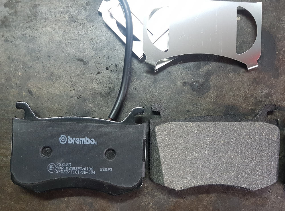

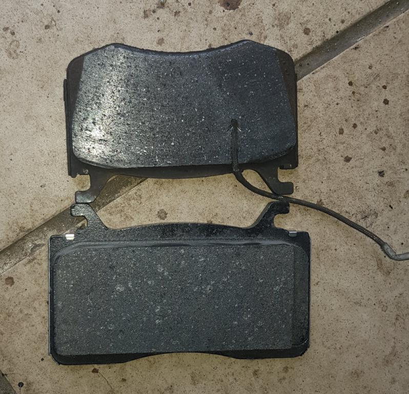

    Z klockami do tarcz 305 mm jest różnie. Przerabiałem temat niedawno i okazało się, że są ponoć dwa rodzaje: szersze i węższe (podobno). Co ciekawe katalog po nr VIN podpowiadał te szersze (ok 130 mm). Nie wiem co to za katalog był, ale się mylił. W ASO po VIN wskazywał na węższe klocki - czyli prawidłowo. W obu rodzajach szerokość okładziny ma praktycznie te same wymiary, różnią się blachą do której są przymocowywane i kształtem okładziny (foto niżej).

    U mnie są jednak węższe 114,5 mm. Kupiłem BREMBO P 23183 i naprawdę dają radę, a cena w zależności od sklepu od 300-400 zł. Oryginał jaki siedział w belli to Jurid/Ferodo - wytrzymał 39kkm, czujnik jeszcze nie krzyczał o wymianę, ale jak widać niewiele zostało z okładziny.
    Tak wyglądają BREMBO P 23183:

    można zadzwonić do Pol-Caru, sprawdzą po VINie (ASO więc mają ePer*). szersze to pewnie te do 330mm masz na myśli? podobnie wyglądają, sam po błędach w aukcjach/opisach w necie dałem się na to nabrać (z resztą nie tylko ja bo kilku kolegów też) i dopiero po uwadze kogoś z forum zadzwoniłem do Pol-car i zmieniłem zamówienie na właściwe klocki (tu jeszcze sprawdzili po VIN).

    szersze to pewnie te do 330 mm masz na myśli?
    W tym właśnie problem, w sklepie szukali po VIN i dla tarczy 305 mm i wychodziły im te szersze (130 mm). Też zastanawiałem się czy początkowo nie dostałem klocków do wersji 330 mm. Tak czy inaczej pojechałem na wymianę klocków i zonk - za szerokie. Poskładali całość, wymieniłem na właściwe, założyłem i działa.
