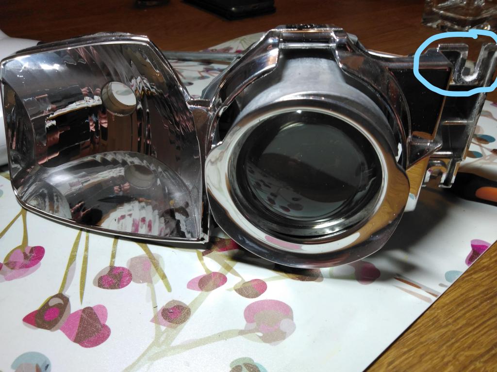

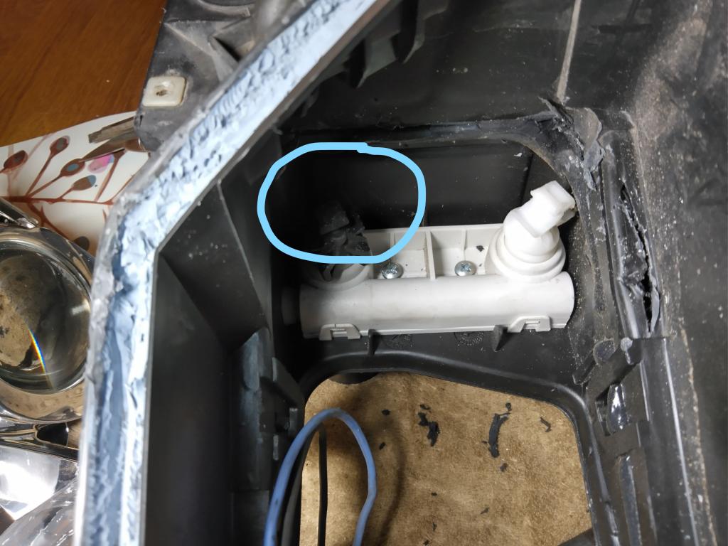

    Miałem dokładnie ten sam problem ostatnio, podczas wciskania "jabłka" od silniczka wypadło mocowanie trzpienia regulacyjnego z klosza (to co zaznaczone na zdjęciach). Zostaje tylko rozklejenie lampy i ponowne złożenie. Później przy wkładaniu tego silniczka podciągnij kosz lampy "do góry" przez gniazdo zarówki od "długich", wtedy na pewno nie wyskoczy drugi raz.

    Czyli masz połamane w środku. Jest jeszcze ewentualność, że to się wypięło z tego "U"-wycięcia ale to mocno optymistyczna wersja idzie to też przykukać z lusterkiem przed demontażem. Raczej masz to uszkodzone i trzeba mieć dawcę.
    Z rozklejeniem też niekoniecznie musi być łatwo. Ksenony nie puszczają w piekarniku a halogeny tylko z początku produkcji. Masz CF3 więc są klejone już na chemoutwardzalny klej i piekarnik nic Ci nie da.... zostaje "dłubanie". Chyba że ktoś już zmieniał lampy (na te z początku produkcji) to masz fart
    Czy klej nadaje się do piekarnika łatwo sprawdzisz podgrzewając nawet zapalniczką jakiś wystający fragment. Jak się zacznie ciągnąć to git. Jak nie to dłubanie
    Skleja się najlepiej na butyl. Kupujesz go w "rolce" albo można użyć sikalastomer szarej.
