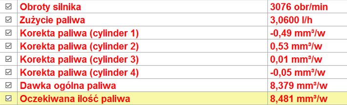

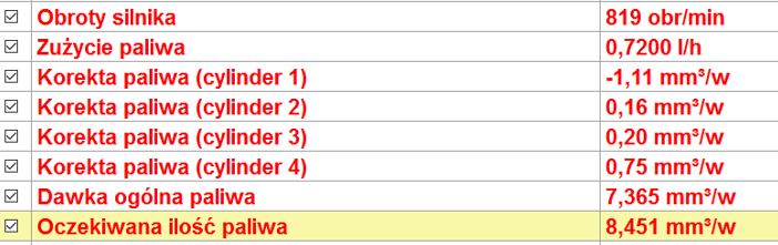

    u mnie Ckeck Engine P0091 pojawil sie po modzie. Na ta chwile tuner zaproponowal wgranie serii i ponowne umowienie na strojenie.
    Czy warto wgrywac serie skoro problem pojawil sie po strojeniu, ktore i tak bede robil ?
    Sprawdzilem korekty wtryskow i zauwazylem ze tak jak na serii 1-szy mial w okolicach -1.15 a pozostale kolejno +0.16, +0.20, +0.75 (mam spiane wartosci z maja 2017, ale w ciagu roku nie ulegly zmianie) przy 819 obr./min, tak teraz 1-szy mial ok. -0.36, 2 i 3 jeszcze blizej 0 na plus, natomiast 4-ty mial +0.93, przy rowniez 819 obr./min.

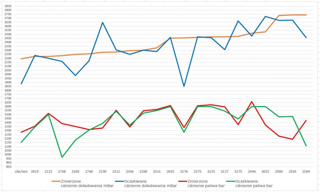

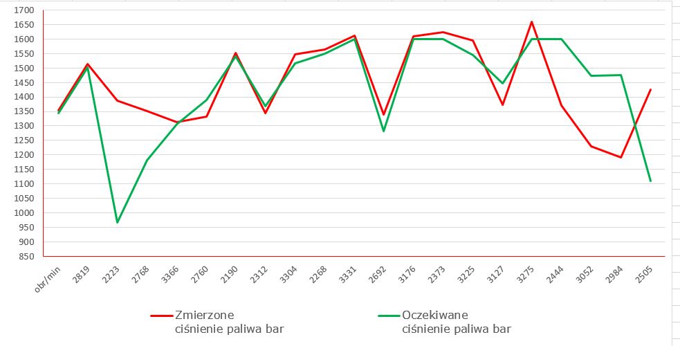

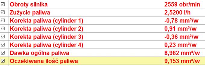

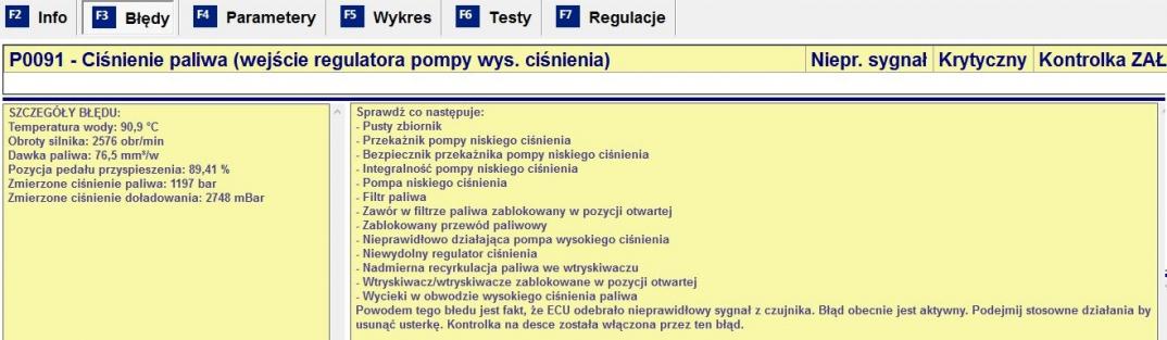

    Cytat Napisał magil Zobacz post
    Pojeździj z podpiętym MES-em, tak żeby wymusić pojawienie się usterki. Loguj ciśnienie paliwa. Być może pompa paliwa nie jest w stanie wycisnąć więcej niż na seryjnym programie.
    Pompa paliwa czy pompa wysokiego cisnienia ?
    O ile wiem (od mechanika) to pompa paliwa wytwarza zawsze niskie cisnienie, 3 bary a dopiero pompa wyskiego cisnienia wytwarza oczekiwane cisnienie. Wg niego opcja moglo byc to, ze pompa paliwa nie podala w danym momencie paliwa i dalej cisnienie nie mialo z czego zostac wytworzone.
    Mechanik postawil na zdiagnozowanie pompy wysokiego cisnienia a najpierw przejazdzke z podpietym komputerem i pomiary (chce jakies 240 zl za to).
    Udalo mi sie (niestety) ponownie wywolac blad. Warunki niemal identyczne do tych z pierwszego razu z bledem. Pogoda, temp. powietrza, ten sam odcinek A2 (prawie to samo miejsce), ta sama predkosc i zblizone obroty oraz zmierzone cisnienie doladowania / paliwa.
    Jechalem z podpietym MESem, zalaczam zrzuty z czesci danych zapisanych w logu MESa oraz wykresy - cisnienie paliwa, cisnienie doladowania, cisnienie paliwa + cisnienie doladowania.
    Dodam, ze przed strojeniem silnika wlalem do pelna BP Ultimate, na tej samej stacji co zawsze. Poza tym leje tylko Shell Nitro+ lub BP Ultimate, co 2-gie, 3cie tankowanie dodatek LM Spulung na pelny bak.
    Czy mozliwe jest, ze w logu MESa zmiezone wartosci cisnienia paliwa / doladowania beda odbiegac od tego, co jest podane przy bledzie P0091 ? W logu nie ma wartosci 1197 bar i 2748 bar
