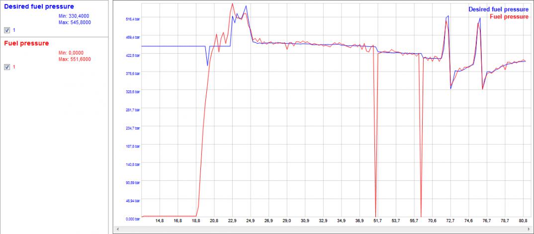

    podłączyłem dzisiaj autko pod kompa i zmierzyłem ciśnienie paliwa oto co mi wyszło:
Nazwa:	bzt0vu3z0wro.jpg
Rozmiar:	54.2 KB
    - 18.8 - kręcenie rozrusznikiem
    - 24 - załapał
    - te dwa skoki do 0 to jakieś lagi w lapku
    - kolejne skoki w 72s i 75s to wciśnięcie gazu do ok 2.5tyś obr.
    wygląda że ciśnienie ok ale auto dosyć długo się rozkręca:/
  6. #36
    tomek_murawski
    Przerabiałem... Są posty na ten temat-pompa wysokiego ciśnienia...
    Ciśnienie na listwie będzie dobre, podczas rozruchu i już po, na wolnych obrotach.
    Kolega Maciek, podpowiedział, że może wina jest po stronie czujnika... u mnie niestety wina pompy!
    A jeśli chodzi o wykresy, to ciśnienie na stracie będzie dobre, ale to pompa nie ma wydolności i dlatego auto nie odpali odrazu. Jeśli bateria wytrzyma odpali po próbach, jęsli nie, proponuję odczekanie kilku minut i kolejne próby.

    odnośnie tematów na tym forum - pewno że są i jest ich sporo na temat pompy, problem jest z naszą forumową wyszukiwarką która nie szuka całego wyrażenia np "pompa wysokiego ciśnienia" tylko przeszukuje forum oddzielnie dla każdego wyrazu przez co wywala mnóstwo niepotrzebnych wyników. Oczywiście można szukać przez google, ale z czytelnością nie jest tam ciekawie.
    Wracając do tematu. Czytałem gdzieś na tym forum, że ciśnienie na listwie powinno się wysokie trzymać nawet przy wyłączonym zapłonie, u mnie jest ok 2,3 bara, a dopiero przy rozruchu wyskakuje na te 500 bar. Czy to jest ok? Czy silnik i wtryski nie będą cierpieć przy takiej niewydolnej pompie, jeżeli wziąłbym się za jej naprawę/wymianę za kilka miesięcy?
    Bateria nowa, niedawno przy -17*C bez problemu przekręcił na 3 razy. Tylko rozrusznika trochę szkoda.

    Za kilka miesięcy pompa przewyższy równowartość samochodu...
