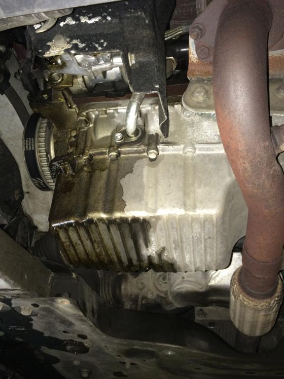

    Witam,
    Wczoraj u mojego mechanika zrobiłem pierwszą wymianę oleju w Julce. Po odkręceniu dolnych osłon silnika zobaczyliśmy wyciek oleju (jak na załączonym obrazku). Mój mechanik po oględzinach stwierdził, że powinienem kupić "oring uszczelniający odmę silinika prz pokrywie zaworów". Poszukałem w Internecie ale nie mogę znaleźć tego. Czy możecie podpowiedzieć gdzie mógłbym kupić taki oring, jaki jest numer katalogowy tej części i ile może kosztować? W ogóle myślicie, że to trafna diagnoza? Przeczytałem ten wątek i piszecie o nieszcelnościach odmy, ale nie wiem do końca czy to to samo.
    Mój mechanik zorientował się również, że w lewym przednim kole brakuje "sprężyny dociskowej zacisku klocków hamulcowych". Najprawdopodobniej, jak były wymieniane poprzednio klocki, to ktoś zapomniał to zamontować. Czy możecie podpowiedzieć, gdzie mogę kupić taki element?
    Trzecia część do zrobienia to łącznik stabilizatora, ale na forum już samodzielnie byłem w stanie znaleźć który warto kupić.
    Poza powyższym mój mechanik stwierdził, że Julka jest w jak najlepszym stanie więc jestem zadowolony, że po zakupie nie znalazł jakiegoś "trupa ukrytego w szafie"

    10,624
    tylko czemu ten mechanik sam sobie części nie wyszukuje i kupuje a ceduje do to na Ciebie?

    408
    Mam zaufanie do mojego mechanika, on jednak niechętnie naprawia włoskie maszyny, a wiem, że jest dobry więc taki mamy układ. Plus dla mnie i dla auta taki, że staram się zawsze lepsze części kupować a nie najtańsze zamienniki Proszę o bardziej merytoryczną pomoc w mojej sytuacji
