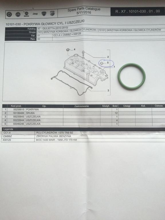

    Wróciłem z ASO Bołtowicz. Udało mi się kupić uszczelkę separatora- cena 5,50 PLN (załącznik). Mam nadzieję, że to jest to, chociaż tx555 mnie trochę zmartwił twierdząc, że powodem wycieku może być coś bardziej skomplikowanego.

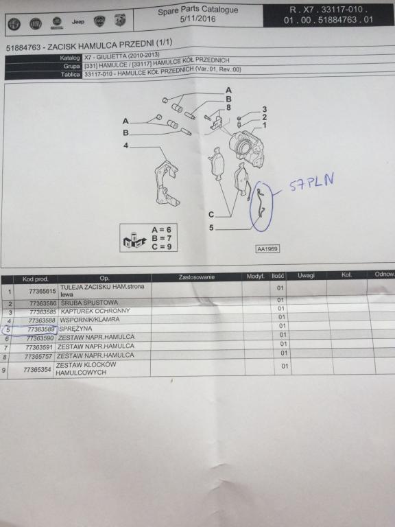

    Natomiast ta sprężyna dociskowa zacisku hamulca (patrz załącznik) w ASO kosztuje 57 PLN... więc wydało mi się trochę sporo za taki kawałek blaszki... i będę jeszcze szukał.
    Jak byście mieli jeszcze jakiś pomysł lub doświadczenia związane z podobnym wyciekiem to dajcie znać. Jak uda mi się z tym wygrać to będę informował.Kliknij obrazek, aby uzyskać większą wersję

    To raczej oring pod podstawą fitra do wymiany.Co do tej blaszki z hamulców to cena nie jest duża za bezpieczeństwo

    A może komuś nie chciało się nowej uszczelki samego filtra oleju założyć albo jej w ogóle nie było?

    Co do blaszki to już zamówiłem w zwykłym sklepie za 35 PLN.

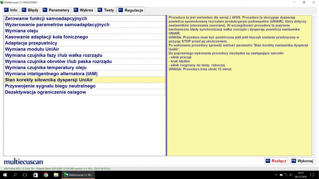

    a robił ktoś coś takiego jak na fotce z modułem MA???

    Robił- w starszych mito , zresztą masz odpowiedź już na początku tego wątku
