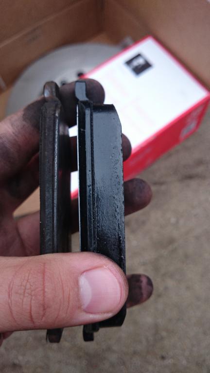

  4. #414
    Użytkownik Rowerzysta Avatar stopek
    03 2012
    Gubin, Poland
    Audi A5 8T Coupe 3.0 240KM
    55
    Cytat Napisał Luck Zobacz post
    A z tyłu kiedy wymieniacie klocki? Gdy zjedzie się klocek jakby to powiedzieć, gdy zniknie ta jego cześć stożkowa z obu stron?
    U mnie tak wyglądał zużyty klocek tylni. Wyjeżdżony do końca, już nie mogłem słuchać piszczenia
Nazwa:	DSC_0630 - Kopia.jpg
Rozmiar:	30.9 KB

  10. #420
    Użytkownik Znawca Avatar Luck
    01 2014
    KRA KNS
    AR9 1,8 MPI LPG + Julka 1,4 TB
    1,099
    Cytat Napisał stopek Zobacz post
    U mnie z tyłu jest jeszcze ok 5mm dlatego właśnie pytam ale też sądzę jeszcze go dojechać bardziejDzięki
