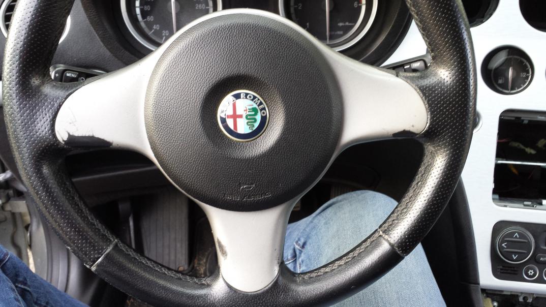

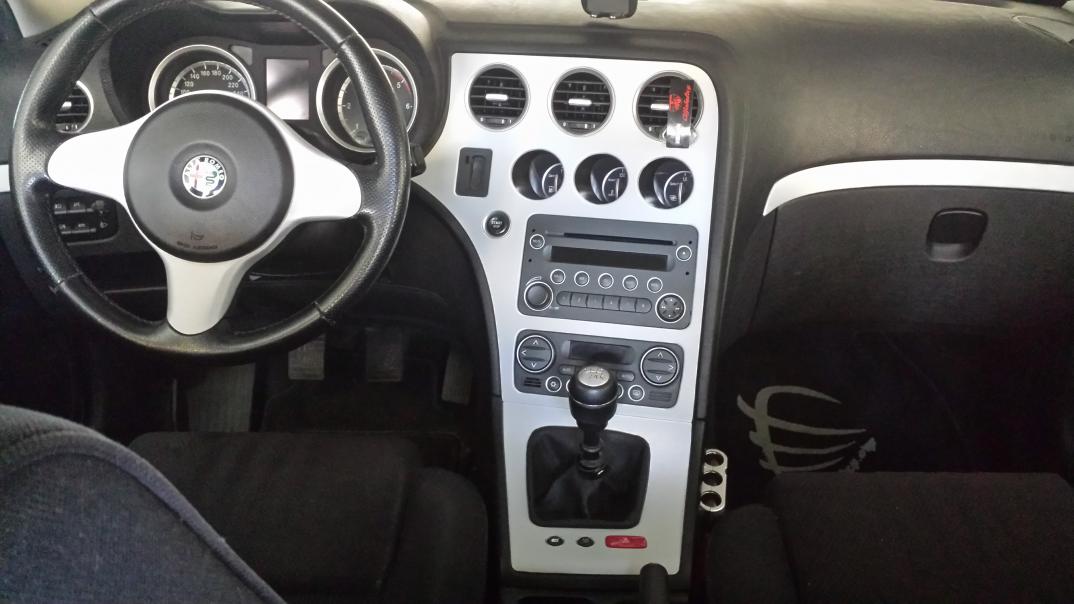

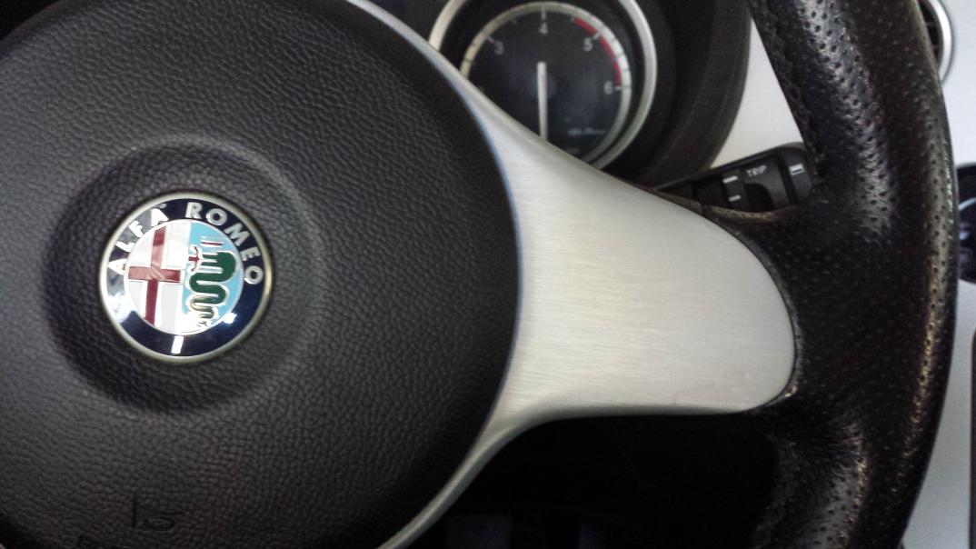

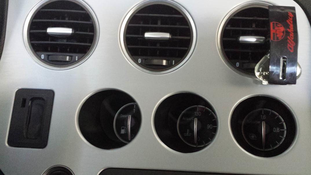

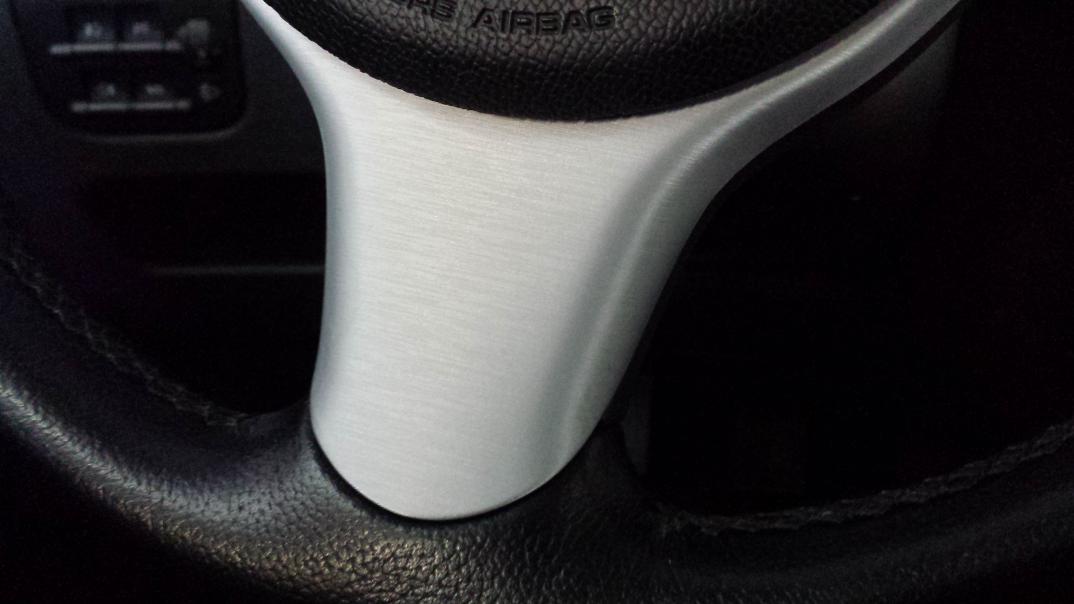

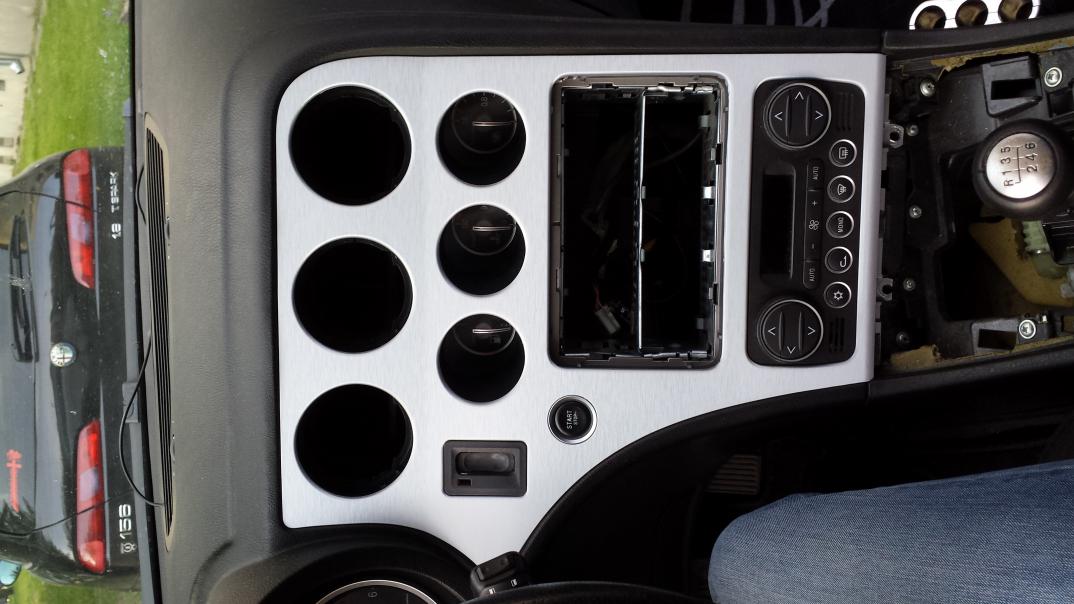

    No to pochwalę się ja swoją "nową" kierownicą i konsolą. Wielkie dzięki dla Wojtka (Adalberto) za poświęcony czas. Moim zdaniem bardzo dobrze wyszło, folia ma fajną fakturę. Wrzucam zdjęcia kiery przed operacją i po oklejeniu.
