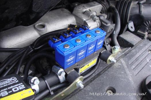

    w świadectwie homologacji jest coś takiego " AC BHZ RAIL" ale po wyguglowaniu niewiele jest :_: Jutro zrobię zdjęcie jak to to wygląda. O ile pamiętam miały niebieskie czapki.

    Cytat Napisał Andrzej78500 Zobacz post
    Znaczy się REGi.
