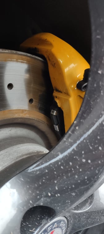

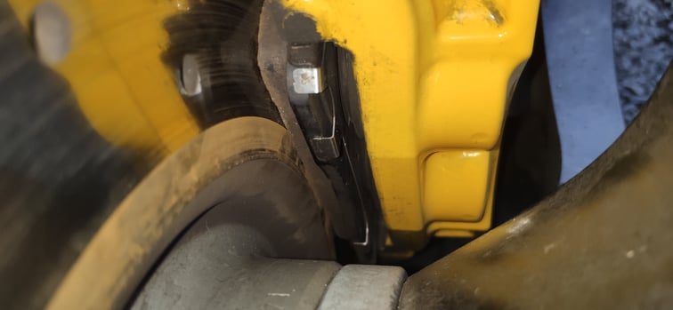

    Kilka dni temu Zmieniłem EBC Yellowstuff na Ori klocki w Guli z racji tego ze piszczały przy lekkim hamowaniu. po 2-3 dniach tarcza wyglądała tak:

    Na pierwszy rzut oka wygląda mi na to ze ori klocek jest prawdopodobnie węższy od EBC i nie hamuje po całej płaszczyźnie tarczy a możne tarcza przez klocki EBC była odrobinę bardziej starta na brzegach (możne i przez to hamulce piszczały) i teraz ori klocki nie stykają tam. Nie mam zielonego pojęcia.
    Z tylu tez czeka mnie wymiana z EBC na zwykle bo piszczą a nie planuje w tym roku jeździć po torze. Klocki kupowałem na stronie producenta.
    Na Ori klockach i nawiercanych Zimmerman'ach jest cisza.

    Cytat Napisał daniel.gv280q4 Zobacz post
    Dziwne, no raczej węższe nie są bo nawet jeżeli masz inne tarcze, to średnica jest taka sama, a nie jest normalnym objawem żeby klocki współpracowały tak z tarczą, żeby zostawiać dwa paski, świadczące o tym, że powierzchnia współpracy jest mniejsza, co moim zdaniem przekłada się na mniejszą skuteczność hamulców

    Po około 200km zrobiłem te zdjęcia i fakt nie powinno tego być. Widocznie powierzchnia tarczy lub klocków nie jest taka sama. Wczoraj wymieniłem z tylu na ori i przestały piszczeć. Porównałem wcześniej czy powierzchnia stykająca z tarcza jest taka sama i jest.
    Zobaczę czy z biegiem czasu te paski znikną i czy pojawia się tez na tylnych tarczach...
